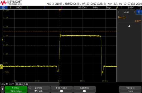

我是否可以帮您了解  TPS62090-Q1开关引脚的绝对负电压额定值?
数据表仅显示-0.3V、并且由于 低侧 MOSFET 的体二极管 VF 在测量值的-0.5V 左右、因此-0.3看起来不合理。
@3.3V 输入电压、1.2V 输出电压、0.5A 输出电流

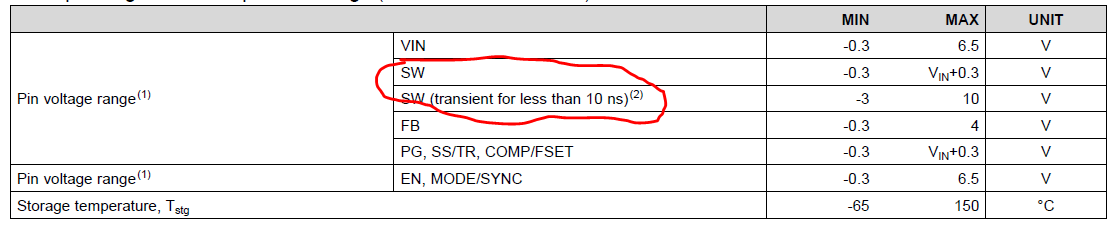

    首先、这是一个非常正常的波形、  -0.3V (规格)和-0.5V (您的测试)之间的差异是-0.3V 是直流值、-0.5V 是交流值、我们将在新器件的数据表中区分这两个值。 您可以参阅 tps62811的数据表 http://www.ti.com/lit/ds/symlink/tps62811-q1.pdf
