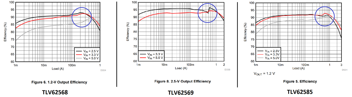

我是否可以确切地知道模式转换的条件?  峰值电流? 或者更多?
1.从 PSM 到 PWM
2.从 PWM 到 PSM
C.T.

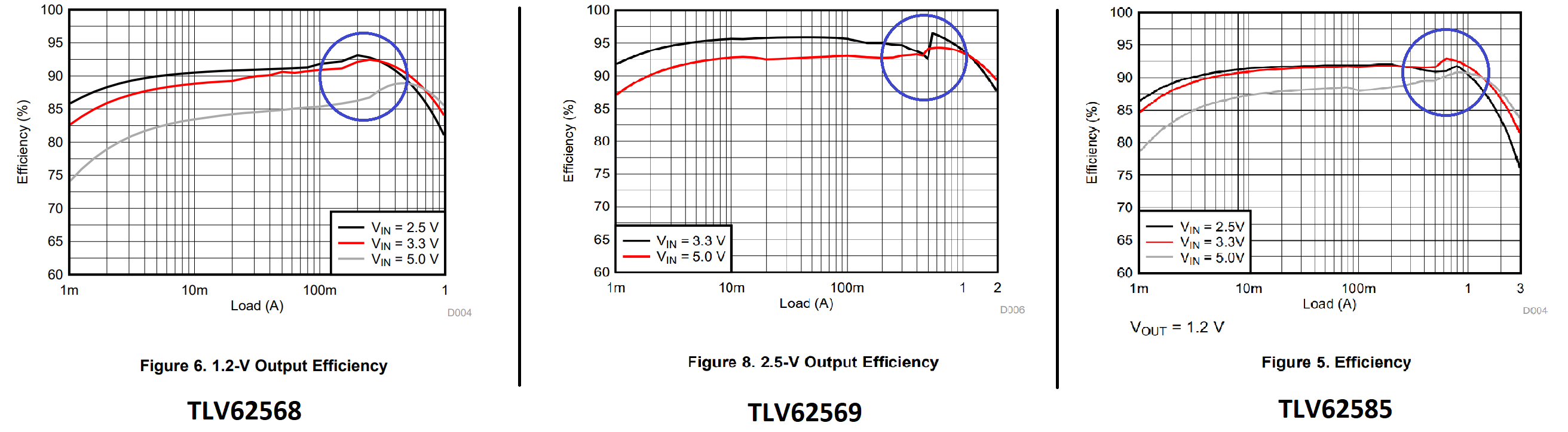

    您好 Chentsu、
    如果我正确理解了您的问题、您想知道从 PWM 转换到 PSM 所发生的平均负载电流。
    您可以在每个产品的数据表中的效率曲线中看到这一点。 下图显示了一个示例。 这将为您提供有关过渡点的良好指示。
    Omar
    您好、Omar、
    谢谢您、但负载电流的转换点在不同的占空比下是不同的。
    但内部开关电流阈值应在内部固定。 这就是我要知道的、我可以根据这一点 来计算 我们设计的电感器和占空比。 您能否帮助提供内部开关电流转换点的值?
    谢谢你。
    C.T.
    您好 Chentsu、
    这些器件是成本优化型器件、此参数未经数据表认证。 PWM 和 PSM 模式变化的过渡点可能会因温度、占空比等各种条件而异、并且无法说明确切的值。
    Omar
