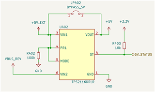

在原理图中、5V_EXT 来自开关稳压器、VBUS_REV 来自 USB 端口。 +3.3V 来自另一个 TPS2116的输出:
其中+3.3V_EXT 也来自开关稳压器、VIO 来自 LDO、该 LDO 将5V 从 USB 转换为3.3V
请注意、我将 PR1连接到 VIN1 (而不是通过电阻分压器)、以便始终优先选择 VIN1

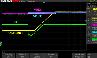

    工作板:
    从 VIN2切换到 VIN1
    从 VIN1切换到 VIN2

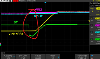

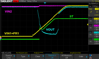

    非工作板:
    从 VIN2切换到 VIN1

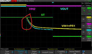

    在这种情况下、由于某种原因、VIN1不会从0开始、且 ST 始终为高电平。

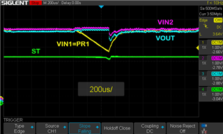

    从 VIN1切换到 VIN2
    在这种情况下、即使 VIN1上的电源断开、ST 也会保持高电平、VIN1会突降、然后回到 VIN2。
    至于板的数量、我目前有5个板(4个在工作、1个在 tps2116 IC 上出现两次故障)。 对于故障情况、我很遗憾不知道原因。 但是、我可以说、在这两种情况下、相关 tps2116上没有负载(5V 电源轨上无负载)、仅连接了 VIN2 (USB 电源)、VIN1通过100k 电阻下拉至 GND、如原理图所示。

    我忘记添加稳态、但对于工作板、它的行为符合预期。 对于不工作的电路板、电压 保持与 在最后两个屏幕截图最右侧可以观察到的电平相同。

    在示波器截图中、我圈出了一些区域、其中我对您的工作板和非工作板都有顾虑。 您的电源轨看起来足够强大、足以支持负载传输。 VIN2在空载时上升、而 VIN1下降、这似乎导致器件来回切换。 我建议尝试向器件的输入电源轨添加更多电容、以防止这种情况发生。 如果不起作用、您可能会使用 ST 引脚来添加迟滞、但我不知道您的项目在重新设计电路板的这一方面会产生多大的麻烦。
    尝试添加更多输入电容后、请告诉我它是否会改变行为。
