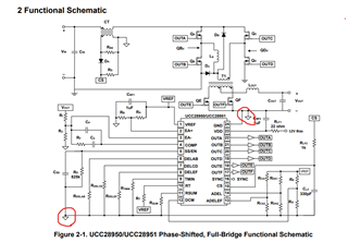

客户对 FSFB 控制器很感兴趣、询问该器件的位置、必须放置在次级侧、是否可以放置在初级侧?
我已经检查了多个应用和 EVM、似乎每个参考设计都显示它位于次级侧。

    可以将 UCC28950放置在初级侧。
    您可以使用 TL431光耦反馈技术。   您只需要在跟随器中设置电压放大器。 在基准和 电压放大器的同相输入之间连接一个1k Ω 电阻器。  光隔离器的集电极也需要连接到同相引脚。  然后、光隔离器的发射极接地。  以下链接将为您提供使用光耦合器反馈的 UCC2895参考设计。  请注意、UCC28950将采用相同的反馈方案。  您可以将其用作有关如何设置反馈方案的参考。
