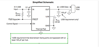

现在、我们将使用 TPS25221构建到原理图中、并按照客户要求将限流保持在500mA。
遗憾的是、对于120uF 的电解电容器、PCB 的尺寸不足。
如果我们用47uF*1/MLCC 替换120uF*1/电解电容器,它是否正常??  还可以吗?

    您的应用是什么? 集线器? 120uF 电容器是集线器的要求、而不是我们的器件、因此、如果您不在集线器中使用它、则无需添加120uF 电容器。 谢谢你。

    是的、此应用是集线器中的下行端口。

    如果是、您需要添加120uF 电容器、您可以参阅以下文档。

    120uF 不是关于输出电流、而是侧重于 TPS25221参考设计、对吧?
    您好、Diva_MasaHero、
    实际上、我们的数据表推荐了输出电容器、请为大瞬态电流使用大电容器。 因此、根据我的理解、如果您没有大瞬态电流应用、或者器件输出引脚到连接器过短、您可以添加一个小电容器、我们可以根据具体情况考虑较小的电容器。 但是、如果您是集线器应用、则必须至少添加120uF、这是集线器规格要求。

    如果我同时使用两  个47uF/MLCC 来替换120uF*1/电解电容器,可以吗?? 因为 PCB 空间不足

    对于我们的器件、这是可以的、但我担心您无法通过集线器认证测试。 谢谢你。

    BTW、您能否添加一 个 T495D157K010ATE100、它的大小基本上等于两个 SC1206电容器。

    感谢您的建议、我将继续使用此解决方案。
