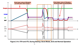

    您好、Henry、
    控制环路 不稳定。 这就是工作频率不断变化的原因。
    您可以尝试增大 R712 (尝试不同的电阻器值)和 C452 (470pF、可增大到1nF)值。
    还要按照建议保留 C434 (10nF)、C436 (10pF)的值。
    曼尼甘塔 P

    [引用 userid="453673" URL"~/support/power-management-group/power-management/f/power-management-forum/1164515/ucc256403-voltage-transients-abnormal-on-low-side-mosfet/4413036 #4413036"]3. 您能否告诉我、为什么您认为调整这些组件值会使系统稳定?
    增加 R712将降低整个环路的穿越频率。 这应改善环路增益的相位裕度。
    请参阅以下反馈传递函数屏幕截图:
    [引用 userid="453673" URL"~/support/power-management-group/power-management/f/power-management-forum/1164515/ucc256403-voltage-transients-abnormal-on-low-side-mosfet/4413036 #4413036"]4. 如果我们设计了此电路并使系统稳定、则需要检查引脚输出或元件值的波形?  [/报价]
    您可以共享与之前类似的波形(请参阅之前的消息并共享波形)
