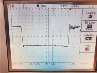

我使用 LM5176RHFT (Schematic.pdf)设计了降压/升压转换器、并且在转换器输出端出现振铃问题。 我希望在开关节点处有一些振铃、虽然振铃肯定存在、但振铃幅度并不高(SwNodeRinging.jpg - Q12的源极和漏极之间的测量、SwNodeRingingFrequency.jpg - 4个周期内的测量)。 但是、输出端的振铃看起来有点过度(OutRinging.jpg -在连接到 C27的 GND 和 R43引脚之间进行测量、OutRingingFrequency.jpg -在4个周期内进行测量)、它发生在转换器切换时、 出于某种原因、如果测量距离转换器较远、则振铃振幅会更高。 在15V 输入、12V 输出和转换器加载了6.8 Ω 电阻器的情况下进行测量。 您是否有什么想法会导致此输出振铃以及如何减少此振铃?

    您好 Stefan、
    我已经尝试在开关 Q12上添加电容器(从220p 开始)、以计算瘫痪、但没有发生任何情况。  振铃频率绝对没有变化。 尝试添加由1.8n 电容器和1.5R 电阻器组成的缓冲器、并且再次尝试-无变化。 有什么想法吗?

    您好 Stefan、
    左图-连接到输出电容器的探针
    右侧图像- Q12漏极和源极之间连接了探针。
    示波器为 Tektronix TDS210 (60MHz 示波器)。 带宽限制已关闭。
    Goran
    您好、Goran、
    测量看起来不错-您使用的是 Tipp Barrel 方法。
    对于缓冲器-如果您按照上面列出的指南操作、第一个电容器需要为220pF * 5左右- 220pF 要低、因为这只是 反向传输电容。
    在执行这些步骤时、您可以捕获并共享测量结果和所选值。
     Stefan
    您好 Stefan、
    在过去的几天中、我进行了更多的测量、并发现当 Q13 (较低升压晶体管)导通且 Q9 (较高升压晶体管-替换二极管)关断时、输出端出现最严重的振铃。 我在所有应用手册中都能找到封面开关节点振铃、这是在"下部"晶体管关闭时发生的。 我遇到的情况看起来有点不同。 您能否提供有关此类行为背后的原因的任何信息?
    Goran
