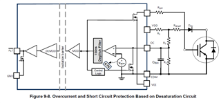

我正在使用 UCC21710栅极驱动器。 OC 引脚相对于 COM 引脚的内部阻抗是多少? 当我假设这对于下面的图所示的 DESAT 保护电路是无限的时、该电路不能按预期工作。 此外、R1、RDESAT、R2、R3和 CBLK 的典型值是多少。 我知道这些值随设计而变化、但我只需要一系列值。 提前感谢您。

    感谢 您关注  UCC21710栅极驱动器。 我们没有 OC 引脚的内部阻抗规格。 正如您提到的、它应该是高电平。
    正如 Don 建议的、EVM 应具有典型值。
    请参阅以下 Excel 计算器工具 、根据 您的系统要求提供不同的组件值。
    请参阅页面"DESAT Using OC Calculator"
    UCC217xx XL 计算器工具

    感谢您的及时响应。 我还想知道 OC 引脚内部 MOSFET 的 Rdson 吗?
    您好、Rakesh、
    没有针对 OC 引脚的 Rdson 的技术规格、也没有被测量。  您计划如何使用? 是否可以共享系统用例条件?
