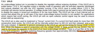

 在35W 直流/直流灯 从冷到热的突然切换过程中、我面临一个问题
我们设计了使用 LM5116 IC 的直流/直流,并且在突然的灯光条件下,直流/直流进入间断模式,导致 车辆仪表盘 复位。
请告诉我如何解决此问题,我们希望绕过此电流浪涌而不 重置群集。
我们还可以逐周期电流控制旁路吗?  请指导我

    这不是 LED 这是灯丝灯,仅对于灯丝灯,这一问题也是由于从冷阶段到正常的浪涌引起的
    我们能 不能在线满足我的电子邮件 ID :evrnd21@starengineers.in
    我们需要紧急解决这一问题
    请您解释黄色和橙色 突出显示的文本
    你好 Anish
    如果35W 灯是 LM5116的负载、则问题可能是由器件的断续模式电流限制功能引起的。  如果35W 灯与 LM5116并联工作、则问题可能是由输入电压降引起的、这会触发 LM5116的 UVLO。
