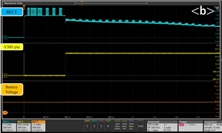

    1) 最后一个示波器捕获中。  看起来可能是由于 RECT 电压与电池电压之间的关系。   在框1中,RECT 电压低于电池电压3V 与4.2V --无法充电。  在框2中、RECT 电压较高可能会为电池充电、4.75V 与4.2V 之间。

    当 BQ51050B 连接到充满电的电池并由发送器供电时、它将发送 EPT01作为第一个数据包。  解码此数据包后、发送器应关闭。  请参阅下面的示波器捕获。  请注意 IOUT 被错误标记--这是发送器的输入电流。
    发送器为接收器加电、并在大约30ms 后通过 EPT01进行响应。  解码数据包后、发送器关闭60ms。

    [引用 userid="8507" URL"~/support/power-management-group/power-management/f/power-management-forum/1160851/bq51050b-behavior-after-charging-is-completed/4404820 #4404820"]2.) "CHG 引脚已切换"--您是否有示波器捕获显示 CHG 引脚更改状态?[/QUERT]
    我们无法直接测量 Qi-CHG 引脚、因此我们将黄色波形"/CHG 引脚"设为反转 Qi-CHG 引脚的输出。
    当出现像尖峰之类的波形时(实际上、CHG 引脚在几毫秒内处于高电平)、我们确定"CHG 引脚已切换"。
    与我上次的示波器捕获一样、屏幕截图是充满电时的波形。
    在第一组信号➀、CHG 引脚切换、然后在第二组信号②、CHG 引脚未切换。
    当➀时、我们将线圈与充电器保持一定的距离、当②时、我们使线圈更加靠近。
    [引用 userid="8507" URL"~/support/power-management-group/power-management/f/power-management-forum/1160851/bq51050b-behavior-after-charging-is-completed/4404820 #4404820"]3.) 发送器正在进行奇数操作。  当 BQ51050B 发送 结束电源传输充电完成(EPT01)时、它应关闭。  我们看到它保持开启状态。  您 正在使用哪种型号的发送器?[/QUERP]
    我们使用了一些专为 S3 (Samsung 的智能手表)设计的商用充电器。 我们将其拆开、然后发现 IC "BQT151-0316"已采用、但我们手头没有其数据表。
    Ryota Tatara

    现在、我们测量了 RECT 和 CHG 引脚。
    我附了3张屏幕截图。
    ➀ CHG 引脚被切换。 (线圈和充电器之间存在距离)
    [引用 userid="540337" URL"~/support/power-management-group/power-management/f/power-management-forum/1160851/bq51050b-behavior-after-charging-is-completed/4409331 #4409331"> CHG 引脚在几毫秒内处于高电平[/引用]
    抱歉、这不是毫秒、而是微秒。
    ②它没有被切换。 (线圈和充电器之间的距离小于➀ μ m)
    我们在50ms 测量、但波形不适合屏幕、因此我将分频时间更改为100ms。

    一些观察结果:
    1) 在框1中、RECT 电压低于电池电压3V 与4.2V。 加电时、我们可以看到 CHG 上的脉冲。  发送器在2ed 数据包结束时切断电源、指向解码错误、可能是奇偶校验错误。 在数据包结构中、奇偶校验位位于末尾附近
    2) 在框2中、RECT 电压较高可能会为电池充电、4.75V 与4.2V 之间。 我们看到 RX 发送 EPT01。  请勿看到 CHG 引脚脉冲。
    CHG 引脚上的脉冲是指单元上电时、RECT 处的电压升至 UVLO 以上且内核刚刚启动。
    CHG 引脚的上拉电压来自哪里?

    ・什么决定了 RECT 的波形?
    ・到目前为止、我已经在这里发布了一个奇怪移动的基板的波形。
    (a)是在上一帖子中发布的波形。
    我们认为正常的基板运动低于(B)。
    (B)-①线圈和充电器之间存在距离。 CHG 引脚被切换。
    (B)-②线圈和充电器之间没有距离。
    与(B)-① Ω 相同、CHG 引脚被切换。
    造成这种差异的原因是什么?

    RECT 的直流电压是 AC1和 AC2信号的全波整流。
    COMM 信号将调制 AC1和 AC2以与 TX 通信。  这也会作为 脉冲出现在 RECT 电压上、各个 位通常可见。
    请参见下面的典型波形。

    关于我在(A)和(B)的最后一篇帖子中的 RECT、为什么(A)切换和(B)不切换、即使波形彼此相似?
    某些 CHG 引脚切换和其他 CHG 引脚未切换之间有何区别?
    你好、Ryota-Same
    从3V 电源施加到 CHG 引脚的上拉电压是否正常运行、是否始终存在?
    在 CHG 引脚上的实验测试中、我们看不到您看到的行为。  在我们测试的所有条件下、CHG 引脚均为高电平。  您的测试显示引脚变为低电平。  我们使用齐纳稳压 器电路从 RECT 电压中拉出引脚。
    下面是禁用发送器通信且 EPT01配置中 BQ51050B 的示波器捕获。  这与框2条件类似。
    此外、重新发布了框1测试、我们可以看到 CHG 引脚在整个数字 ping 过程中处于高电平。
    大家好、Bill - sama、
    CHG 引脚持续受到监控。
    随附的屏幕截图是电池可充电且靠近充电器时的波形。
    是一个奇怪的动作,是我们认为正常的动作。
    与之前的帖子(A)相同、CHG 引脚在充电开始时未上拉。
    与之前的 POST (B)相同、CHG 引脚在充电开始时上拉。
    充满电和充电时也显示了相同的移动。
    你好、Ryota-Same
    您能否仔细检查 BQ51050B 上的/CHG 引脚中的波形 、并且看起来不正确?
    它与应有的值相反、在启动期间 它应该为高电平、在启用 后输出应该为低电平。
