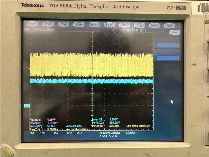

大家好、
我测试 BQ25601并将 Vin 设置为4.55V、Vout 设置为4V、充电电流设置为2.04A。 VSW 波形正常。 但当我将 Vin 设置为4.45V 时、VSW 波形与4.55V 不同。 看起来器件以不同于 PWM 的模式运行。 此外、电流会异常地低于设置值。 当设置值为2.04A 时、充电电流约为1.7A。 BMS 软件中的状态显示器件不在 IINDPM 中。 我想知道是否还有另一种运行模式、除了 PWM 和 PFM。 在该模式下、器件不会监控充电电流。 第一张图片是 VIN 4.45V、第二张图片是 VIN 4.55V。 黄色线是 VSW、蓝色线是 Vbat。
我在 https://www.ti.com/lit/an/slyt569/slyt569.pdf 上看到了您的答案 、但我想知道我何时进入此模式以及如何计算频率。 我想知道当器件进入此模式时是否有任何指示器。

    大家好、
    我刚刚与客户讨论过。 他们发现、在每个脉冲中、当 Vin 为4.45V 时、VSW 会持续下降。 他们想要了解从 PWM 切换到异常模式的原理。 为什么会突然变化? 是否有任何方法通过更改寄存器来控制它?

    尊敬的 Peter:
    BQ25601的默认 VINDPM 由 REG06提供典型值为4.5V 的电压。 当输入电压低于4.5V 时、这意味着适配器无法提供系统电源或为电池充电。 有关更多信息、请参阅数据表8.3.3.4输入电压限制阈值设置(VINDPM 阈值)。 本视频 可帮助您了解 DPM (动态电源管理)。

    您好 Eric、
    第三张图片显示 VINDPM 为4.1V。 因此、它可能与 VINDPM 无关。 我想知道这种模式的原理是什么以及如何计算电流?

    尊敬的 Eric:
    与我的客户讨论过、他们的输入电压为4.6V、电池电压范围为3.3V 至4.45V。 其充电电流为2.4A。 因此、在大多数情况下、当器件以 LDO 模式运行时 、该模式是否会损害器件和电池?

    Peter、
    下面的常见问题解答应该对您有所帮助。 如有任何疑问、请发送电子邮件至我们。
    https://e2e.ti.com/support/power-management-group/power-management/f/power-management-forum/1025466/faq-bq25618-faq-why-does-ichg-reduce-when-reaching-the-maximum-duty-cycle-for-the-bq25618-bq25618e-bq25619-bq25611d-bq25616-bq25600-bq25600d-bq25601-bq25601d-bq25606
    宁。
    Peter、
    充电器基本上是一个降压 DC-DC (降压)转换器。 它要求输入电压高于输出电压、并为正常运行留出一定的余量。 最大占空比规格是决定固定输入电压下最大输出电压的因素之一。
    为了正常充电、器件不应处于睡眠模式、即在降压模式下、VVAC 需要高于 VBAT + VSLEEPZ。
