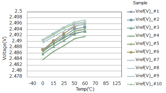

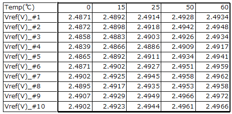

    你(们)好
    感谢您第二天的回复。
    根据您教授的内容、我还对其进行了测量。
    (为了增加数量、我们测量了10 pices。)
    由于我们公司拥有的设备、温度范围仅为0~60°C、但数据如下。
    从以下角度看、您认为这些数据也是合适的吗?
    ·10人的个人变体
    ·一个温度梯度
    请告诉我。
    您好、Masumi、
    我在旅行中、没有机会去实验室。
    您的数据看起来很好、所有数据似乎都在规格范围内、并且它们具有相同的相关性。 非常接近我的数据。
    -mz
