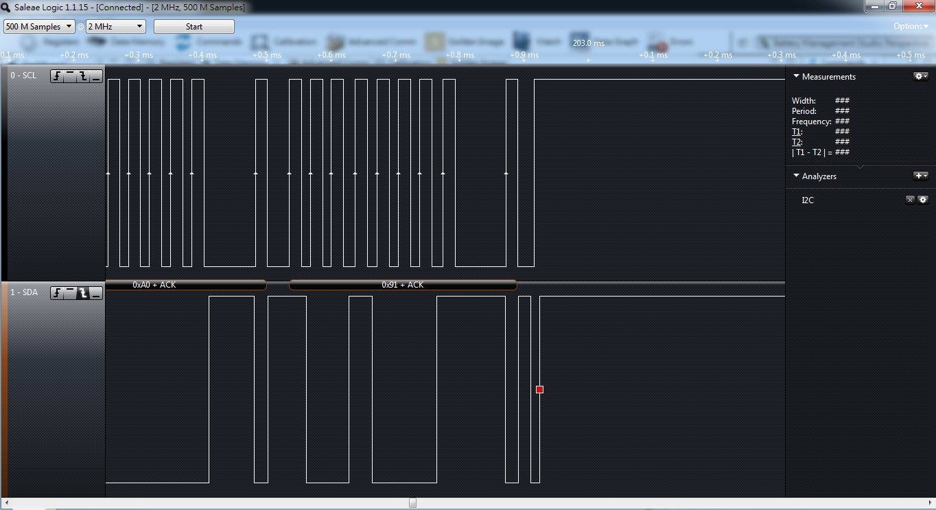

当我使用 bqSTUDIO 生成 GMFi 文件时、它将显示错误。
读取错误在0x9180中停止(CC 偏移)。
BQ27220是否仅使用 OTF? 可以 成功生成 OTF。
是否有任何设置错误导致错误?
    测量仪表必须处于非密封、完全访问模式才能正常工作。

    尊敬的 Dominik:
    我使用 la 检查 i2c 波。
    我发现 EV2400 Direct 提供单次停止、会导致系统读取参数错误。
    有什么理想解决方案吗?
    您能否确保将您的 ev2400至少更新到版本18。 如果您有 EV2300、您也可以尝试这样做、以消除这种可能性

    您好、Onyx、
    是的、我也尝试使用 EV2300。 它具有相同的条件并显示相同的误差。
    您是否尝试过其他 IC 或 EVM 板、以便确定它不是您使用的板?
    Onyx
    您好、Onyx、
    我只尝试一个 EVM。
    目前、Disty 无法自行应用 EVM。
    因此、我没有更多用于测试的 EVM。
    还是可以帮助我生成 GMF 文件?
    报告、
    GMF 文件需要具有您的设置。 您能否附加您的 gg 文件、我将看到我们是否可以提取 GMF 并发送给您
    Onyx
