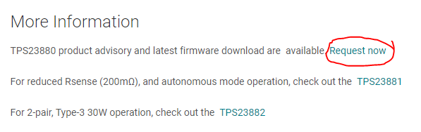

    不、它们是不同的。 要访问 TPS23880固件、您需要访问 https://www.ti.com/product/TPS23880 并确保已登录 TI.com 帐户。
    1.在产品页面中,点击“立即申请”,如下所示:
    2.填写提示后、 https://www.ti.com/securesoftware/docs/securesoftware 中应显示"TPS23880 设计资源"一节中的 SRAM 固件。 您将看到 TPS23880的最新可用 SRAM 版本为 v02。
