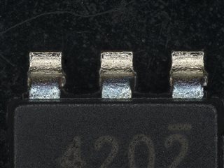

客户提出了有关零件引线的问题、因为似乎所有引线在每个引线中都有某种褪色。
这是另一个粗糙的引线框示例吗?
请提前告知并感谢您。
米兰达

    您好、Yong、感谢您提供的信息。 在他的位置,这些导联会有一些变色,所以问题是它是否会影响此组件的任何使用或可靠性,比如说从客户端执行可焊性测试
    米兰达

    是否可以使用黄金样本进行详细比较? 老实说 ,变色 不是那么清楚。 或者您可以放大变色 的部分吗?

    您好、请查看以下图片:
    梁好、
    哪一个是异常的? 哪一个是黄金?
    它们对我来说都是正常的。

    您好、Yong、这两张图片来自一个新样片、我们目前没有此器件型号的黄金样片。 我们发现引线的边缘看起来是黄色的、引线的底部看起来是银色的
    此部件带有非粗糙引线框。 很难说您的样品是异常的、因为 AT 会对引线框进行镀层。   我认为这在镀锡之后是正常的。
