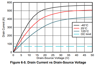

    问得好! 对于 Si 和 SiC 的安全工作区(SOA)图、漏极电流受半导体材料固有饱和的限制、这意味着不同的脉冲宽度将在 FET 中产生不同的限制。 对于 GaN、情况并非如此。 GaN 本身的固有属性非常高、如 LMG3522数据表的图7-5所示:
    从图中可以看出、GaN FET 直到高达250A 才会饱和、但蓝色虚线显示了 LMG3522器件的过流保护。 我们的 GaN FET 不受 GaN 饱和的限制、而受过流保护功能的限制、因此我们的 SOA 数字看起来很平坦、不同于正常的 Si 和 SiC。 因此、SOA 不会随 tp 的不同而变化、它都将在 SOA 范围内。 如果您需要进一步澄清此主题、请告诉我。
