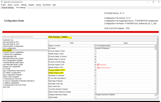

我只是使用 TPS65987EVM 和应用程序自定义工具对我的新项目进行测试。
目标设计应是采用 DFP USB3.1 (主机)(例如、有源 USB 集线器或 USB-C 集线站)和20V 3.5A 灌电流功能(用于为主机充电)的 USB-C 设计。
对于此设计、我认为我必须使用 DRP 端口配置–没错。
我的问题是、在哪里可以定义、这个处于双角色端口模式的 USB-C 端口 只是一个用于 USB 的 DFP (主机- USB20和 USB3.1)、并且无法切换到 UFP (器件)?
我在配置工具中找不到任何正确的选项。
此致 Markus
    Markus、您好!
    在端口控制(寄存器0x29)下、您可以禁用进程/启动与 UFP 的交换、反之亦然、启用进程/启动与 DFP 的交换。 这会将 TPS65987设置为仅限 DFP 器件(如下所示):
    您也可以将端口配置(0x28)设置为仅 DFP:

    您好、Raymond、
    感谢您的快速重播。
    在0x28端口配置中设置 DFP 不起作用。 这是我以前尝试过的。 现在又来了。 如果我将其配置为 DFP、则电源路径将循环开/关。
    但是、如果仅使用初始化和流程交换设置、这将起作用。
    如果 USB 路径工作正常、我现在必须对此进行测试。
    非常感谢。
    此致 Markus
    Markus、您好!
    很高兴听到您能够解决您的问题! 循环打开/关闭可能是由于处理/启动切换至 UFP/DFP。 根据启用的设置方式、如果连接的设备共享相同的数据角色首选项(即、两者都是 DRP、并发起切换至 DFP/UFP)、那么您很可能会看到两个设备都保持发起数据角色交换的情况、从而导致开/关循环。
