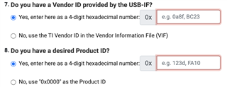

借助 TPS25750EVM 配置 GUI、可以设置 VID/PID、让我相信当连接到计算机上的 USB 端口时、器件应该枚举。 当我设置该选项并在 GUI 中输入十六进制值时:
 似乎 EVM 未在我的计算机上枚举。
是否有任何其他允许枚举的设置?

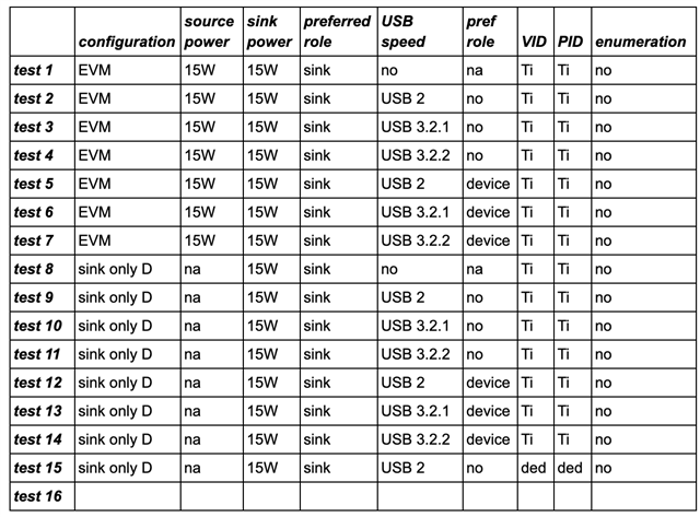

    谢谢 Raymond、很明显、我所说的是 PC 或 Mac 上的 USB 枚举、而不是充电器检测。 我正在使用 USB 查看器检查枚举、下面是我迄今为止测试过的内容:

    VID 和 PID 设置专门针对 USB-PD 协议以及 两个支持 PD 的器件之间的"发现身份"消息 (由 USB-IF 设置)。 它并不意味着 USB 枚举。
    谢谢、此致、
    林德华
    谢谢 Raymond、如果我们需要枚举、我们需要在 D+上使用多路复用器并将其路由到支持 USB 的 MCU、对吧? 这可以推断控制器的运行情况吗? 是否有关于该主题的应用说明?
    皮埃尔。
    您好、Pierre、
    是的、正确的、您需要将其路由到 支持 USB 的 MCU。
    这一点不应干扰 PD、与 TPS25750 D+/-引脚的唯一连接是实施 TPS25750支持的 BC1.2充电。 默认情况下、此设置未启用、如果您未实现 BC1.2充电、则不必担心。
    我们(USB-PD)没有任何具有 USB 枚举的文档、我建议联系负责支持 USB 的 MCU 的团队以了解更多信息。
