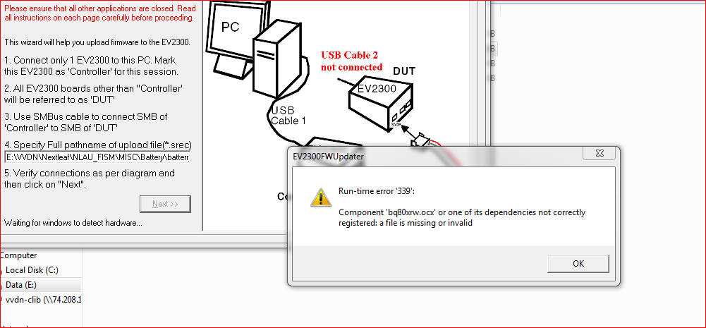

我们 尝试 记录在不同温度下的充电和放电情况、但在特定时间之后、EV2300每次 都报告 超时、 因此我们无法记录放电 情况、因此需要11-12  小时。  请建议 我们如何继续?
    您可以与我们分享您的 EV2300 FW 版本吗? 您可能需要更新 EV2300的 FW 版本
    另一个选择是、您可以使用 EV2400完成测试。
    你好、Terry
    我没有 ev2400、因此请提供应更新的固件链接
    你好、Terry
    EV2300的固件版本为3.1 c
    e2e.ti.com/.../7142.EV2300FW-Updater.zip
    这是用于下载 EV2300的 FW 更新程序的链接。
    你好、Terry
    今天,我尝试更新 EV2300的固件版本,遵循您提供的上述链接,但 遇到 以下错误。 请 更新
    Abishek、
    请确保您首先从以下链接安装 bqEVSW、
    www.ti.com/.../BQ20Z65-R1_BQEVSW-SW
    安装 bqEVSW 会安装.ocx 组件
    ,然后在尝试更新 EV2300之前安装 EV2300的驱动程序。
    e2e.ti.com/.../1118928.aspx
    希望这对您有所帮助。
