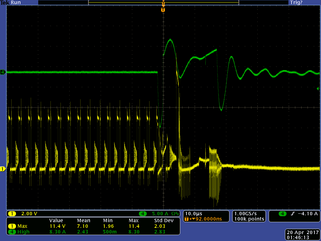

我的条件:输入电压= 5V、输出电压= 1.2V、输出电流= 300mA
我有测试、 它将在负载 = 300mA 时使输入短路
这是我的电路。
当输入短路时、它具有8A 反向电流。 IC 将损坏。 您是否有任何解决方案可以减少或防止此问题???
什么是高侧 MOSFET 最大电流?
    高侧 MOS 最大电流为3A、浪涌电流似乎会击穿 IC。 哪一个是输入源、即 VCC_5V-SATA 或5V-1V2

    因为我的客户有测试。 它会将输入引脚短接至 GND。
    当输入引脚对地短路时、TLV62569将损坏。
    您是否有任何解决问题的建议?

    电阻器 R17和 R 18的值是多少?  您是通过 VCC_5V_SATA 还是5V_1V2为 IC 供电?
    您好、Vental、
    R17 NC、R18 = 0欧姆
    您是通过 VCC_5V_SATA 还是5V_1V2为 IC 供电? <= 0欧姆短路。 它具有相同的电压。
    好的、我认为高反向电流的主要原因是当 Vin 对地短路时、电流从输出电容器通过高侧 MOS 的体二极管流向输入端。 因此、大电流将损坏高侧 MOS。
    为了解决此问题,可能需要在 Vin 和输入引脚之间添加一个二极管。 谢谢!
    您好、Mao Vental、
    谢谢、我在输入侧尝试了肖特基二极管。(在输入和引脚之间)
    它无法保护 IC。 TLV62569将在输入短路时损坏。
    我添加了其他一些解决方法、它可以降低功耗电压。
    但它无法解决根本原因。
     当您将输入短接至 GND 时、电源和输入引脚之间带有二极管的输入的电流如何?
    并尝试在输出电容器后面移动反馈电阻器。 FB 引脚灵敏度很高。 可能会发生故障。
    据我了解、在测试期间、系统仍由 VCC_5V_SATA 供电。 这是对 GND 短路还是对系统中的任何其他电源轨短路?
    示波器图显示了 CH1上的电压。 您测量的是哪个信号以及探头的位置?
