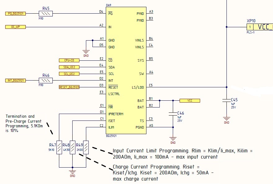

你(们)好 我的代码与 BQ25121通信
#define BQ25121_ADDR0x6A
I2C_GenerateSTART (BQ_I2C、ENABLE);
while (!I2C_CheckEvent (BQ_I2C、I2C_EVENT_MASTER_MODE_SELECT)}}
I2C_SendData (BQ_I2C、0xD4);
while (!I2C_CheckEvent (BQ_I2C、I2C_EVENT_MASTER_BYTE_TRANSAD){}
// I2C_Send7bitAddress (BQ_I2C、BQ25121_ADDR、I2C_DIRECT_Transmitter);
// while (!I2C_CheckEvent (BQ_I2C、I2C_EVENT_MASTER_TRANSMIT_SELECTED){\f429
)}、GenerateI2C (BQ_ETOP_MODE_MODE_SELECTED);}while (生成 I2C_ENABLE
发送地址后、程序未响应。
CD 设置为高电平、以在从 BAT 工作时激活 i2c。 BQ25121的最小连接是什么? 原理图中未介绍 I2C 上拉电阻、但它们存在(2k2)
    嗯、有人可以帮助我吗? 有人吗?
    Alex、
    很抱歉耽误你的回答。 看一下原理图、有很多东西缺失、直流/直流转换器的电感器和电容在哪里? 它们是否位于原理图上的不同页面?
    I2C 上拉至什么?
    Gautham
    Gautham、thx 表示您的回复。
    在"I2C 上拉"中、我是指该电阻器连接在 i2c 时钟和数据线路与3.3V 之间。
    有关漏电感器和电容的更多信息、原理图中描述了我使用的 BQ 的所有组件(i2c 的两个电阻除外)。 因此、我询问了 BQ 的最低要求、以便开始充电并通过 i2c 进行通信。

    那么? 原理图是否错误、或者可能是解决 BQ25121的问题?
