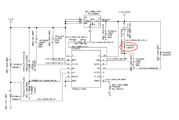

   我们发现 TPS2411 (ORing FET)在 V12 (电源轨 A)存在 V12_AUX (引脚 C) 且 V12关闭时具有泄漏电压(~700-800mV)。
PR3552移除后、泄漏电压将出现不可恢复的情况。  漏电路径看起来像是从 VDD 到 A (引脚11)。
它如何提供从 Vdd 到 A (引脚11)的泄漏路径?
有解决 方案吗?

    总的来说、从输出到输入的泄漏电流对于 ORing 控制器很常见。 内部反向比较器电路将存在一些泄漏电流。 然而、在不同 IC 之间看到的泄漏电流大小会有所不同、如果需要重点关注反向泄漏电流、则可以更仔细地设计一些泄漏电流。
    在这种情况下、移除 PR3552会移除 IC 的电源(VDD)。 因此反向比较器模块将不再工作、因此泄漏路径可能不再存在。 但是、如果使用电流探头对电路进行进一步修改、我相信大多数泄漏电流是通过 C 引脚而不是通过 VDD 的。
    总体而言、泄漏电流足够小、不会损坏 TPS2411 IC。 但是、如果泄漏导致系统无法再满足其规格的问题、则可能可以使用 BJT 作为开关、以断开 VDD 并在需要进入低泄漏状态时切断器件电源。
