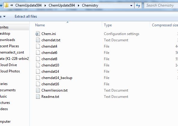

    我刚刚尝试在 bqStudio 1.3.54版中选择此化学 ID、但提供的最高 ID 编号为6108。  我刚刚尝试应用最新的 GASGAUGECHEM-SW (sluc564dm.zip)、但根据 bqStudio、"zip 文件包含的文件比安装的文件旧"。
    如何获取 Chem ID 6112的数据?

    您好、Onyx、
    是的、这是我提到的文件:sluc564dm.zip
    已附上“Help->Chemistry Updater (帮助->化学更新程序)”错误信息。  我尝试删除化学目录并将其替换为 ChemistryUpdate.594.zip、但下次启动 Battery Management Studio 时、未列出化学物质。   在 sluc564dm.zip 中是否应该有两个不同的化学更新?  包括更新593和594。 也许这是问题吗?
    Paul、
    您是否删除了化学目录、然后使用 bqStudio 帮助下拉菜单上的化学更新程序将 sluc564dm.zip 导入到程序中? 这应该起作用。
    你(们)好
    当您打开下载的 chem 更新程序文件时、请按如下所示复制内容、并将其替换到 bqstudio 的相应文件中。
    Onyx
