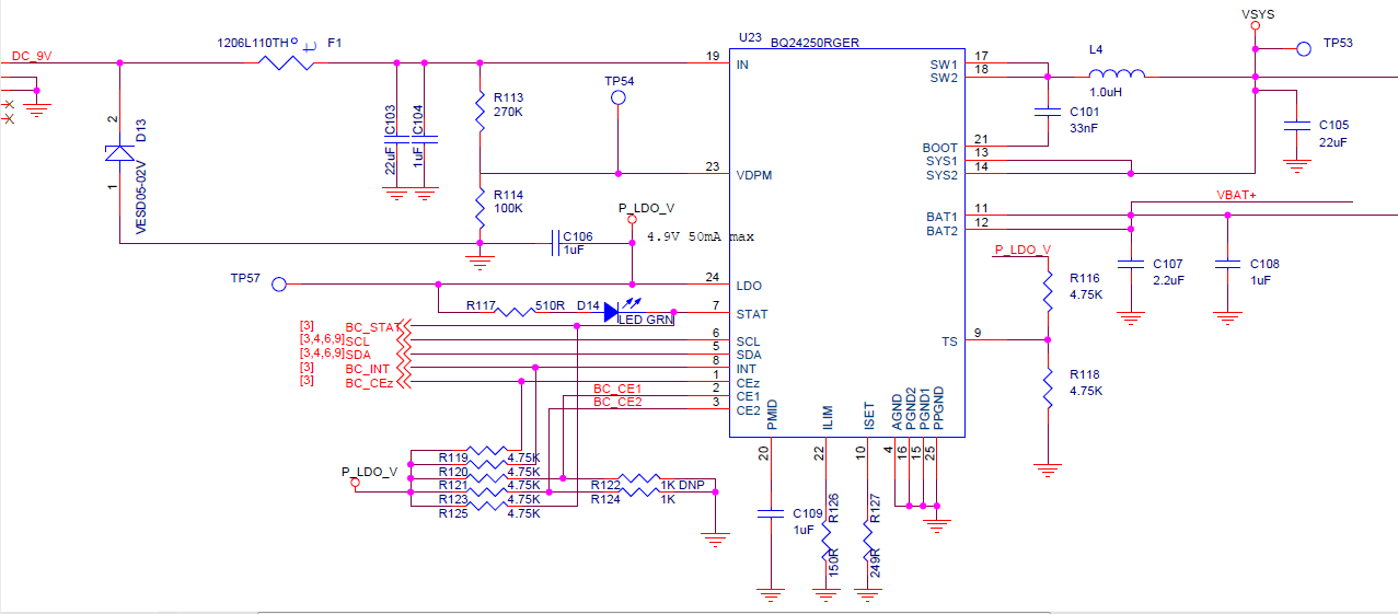

当只使用电池连接 到系统时、BQ24250有时无法工作、我使用万用表测试 SYS 和 LDO 引脚的电压、电压为0V;  如果 我 将适配器插入 Vin 引脚、BQ24250可以正常工作、 此时 我移除适配器、BQ24250可以恢复工作、那么我不知道什么原因 BQ4250会不会及时地出现问题? 它就像进入 sysoff 模式、但我不会操作 寄存器使用代码。 您能给我一些解决问题的建议吗? 非常感谢。

    连接电池时、TS 是否连接到电池的热敏电阻?  如果您不允许热敏电阻连接到 TS 引脚、IC 是否正常工作?
    尊敬的 Jeff F:
    感谢您的回复。
    这种现象并不经常发生、因此我不知道会导致这种现象的原因。 请参考下面的原理图。 非常感谢。

    我们最近发现、一些较新的电池保护 IC (电池内部)在其热敏电阻连接器上具有较大的(>1000pF)电容器。  在插入电池时、如果在 BAT+和 BAT-之前先进行 TS 连接、则 TS 可能会被拉至-0.3V 以上的负极。  发生这种情况时、IC 会意外进入 SYSOFF 模式。    在 TS 引脚与 GND 之间放置一个小型肖特基二极管、应可防止出现此问题。
    尊敬的 Jeff F:
    好的。 感谢您的建议! 我将尝试这样做。
