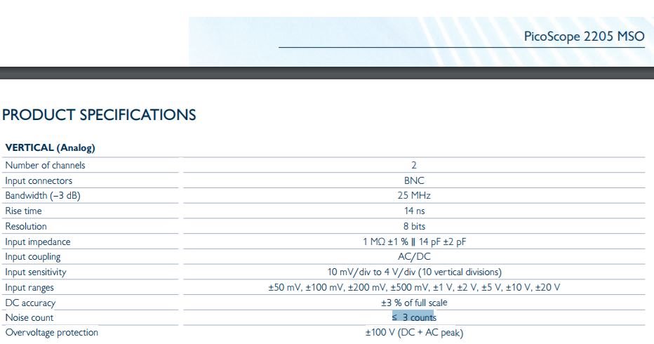

    下面的测试是在300mA 负载和 Vin ~6.3V 的情况下进行的。我使用 PicoScope2205MSO 以12位分辨率捕获信号。

    尊敬的 Chris:
     您提到的 PicoScope2205MSO 只有8位分辨率、您是否有其他可尝试收集数据的仪器?
    Jason
