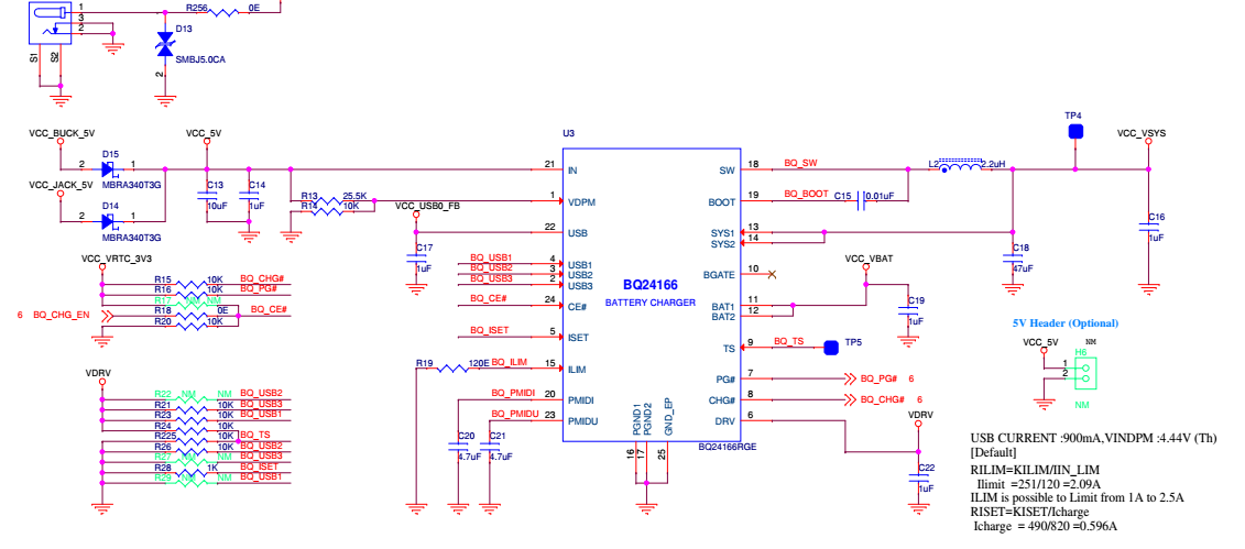

我们将 BQ24166用于我们的项目之一。 我们使用3.7V 锂聚合物电池进行充电。 我们发现、电池充电到100%需要花费大量时间。 当我们在充电12小时后检查电池时、电池电压仍然显示为4.17V。 它未达到4.2V 的完整电池电压。  由于在我们的案例中、电池寿命非常重要、您可以就此问题发表评论。 我们如何才能实现4.2V 的完整电池电平。
由于我们的某些器件的工作电压最低为3.3V、因此我们使系统的工作电压介于3.4V 至4.2V 之间。 因此、我们将3.4V 作为电池低电平、将4.2V 作为电池满电平。 我们的方法是否正确? 您能就此发表评论吗? 连接充电电路和电池规格。

    我们尚未提供 NTC 引脚。 我们在 TS 引脚上提供了电阻分压器选项。 这些会影响充电性能吗?
    如果不使用 TS 功能、则 TS 引脚需要一个大小相等的电阻分压器、从 DRV 到 TS 接地。  充电    期间、/CHG 引脚应处于低电平(例如、允许电流流经 LED 接地并导通)、并 在终端或故障状态下变为高阻抗(HiZ)。  充电器为电池充电至 VBATREG、VBATREG 典型值为4.2V。  有一个安全计时器通常会在6小时后过期 、并会导致/CHG 引脚更改为 HiZ。

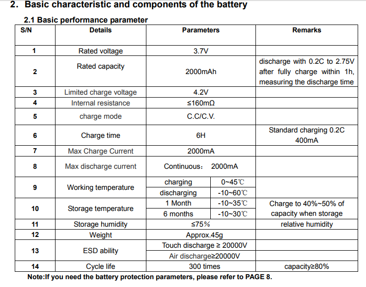

    如果 BAT 引脚和电池之间存在高阻抗(包括内部电池阻抗)、 则在恒压(CV)模式下花费的时间会延长。  当 V (BAT)= 4.17V (1V/div)和 1ms 时间刻度时、您能否提供 SYS、BAT 和 VIN 的示波器截图?

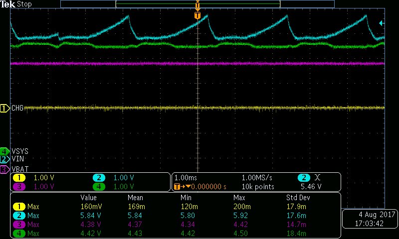

    下面是充电时拍摄的示波器画面。 Vbat 的实际值为4.18V。 示波器触发值的偏移为0.01~0.02V。 更正后的值将很快共享。 但请就上述放电问题发表评论。
    尊敬的 Johny:
    根据上面的示波器图以及 SYS 上的四阶波形和 VIN 上的尖峰、我看到 IC 已激活反向升压预防电路、如数据表第23页所述。 当该电路激活时、BAT/SYS 引脚消耗更多电流。 充电器可能无法在 ITERM 处精确终止或报告终止、但会将电池电压保持在再充电电压(4.2V-120mV)和完全充电电压之间。 反向升压保护功能可通过连接或内部电阻较高的电池更频繁地激活。

    这种行为的原因可能是什么? 是否有线索? 电池在这方面是否起作用? 我们现在使用不同的电池进行检查。

    通过从 BAT 引脚到电池的高阻抗连接(包括电池本身的阻抗)、反向升压电路激活并防止充电器完全充电。 您在上一帖子中包含的屏幕截图确认反向升压电路处于活动状态。
