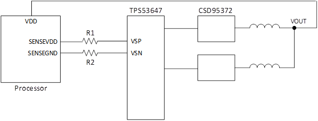

器件型号:TPS53647
我正在考虑测量两相 TPS53647设计的环路响应。
在《TPS53647 EVM 用户指南》SLUUBA9A 的第6.2节中、介绍了测量 TPPS53647环路响应的位置和方法。
即在 J8上进行扰动、然后在 J7和 J8之间测量输出。  J7为 Vout、J8为 VSP/VSN。
我们在反馈路径中有一个处理器、如下所示。  我只是在寻找验证我是否走了正确的道路。
  • 使用隔离变压器注入 VSP 和 VSN 之间的扰动。
  • 测量 R1上的结果
是这样吗?
David
    尊敬的 David:
    听起来、您只需一件事情、就可以在正确的路径上节省成本。 扰动信号在10Ω Ω 电阻器 R64上注入、而不是从 VSP 注入 VSN。 在用户指南的第6.2.1节中、将 NA 信号从 J8+放置到 J7+、该信号位于电阻器两端。 这是一个小差异、但很重要。 这样、扰动根本不会发送到 GND、因此可以正确测量环路。
    然后、将根据第6.2.1节的其余部分从 VSP 到 VSN 放置您的 NA 探头。
    如果您有任何其他问题、请告诉我。
    Carmen
