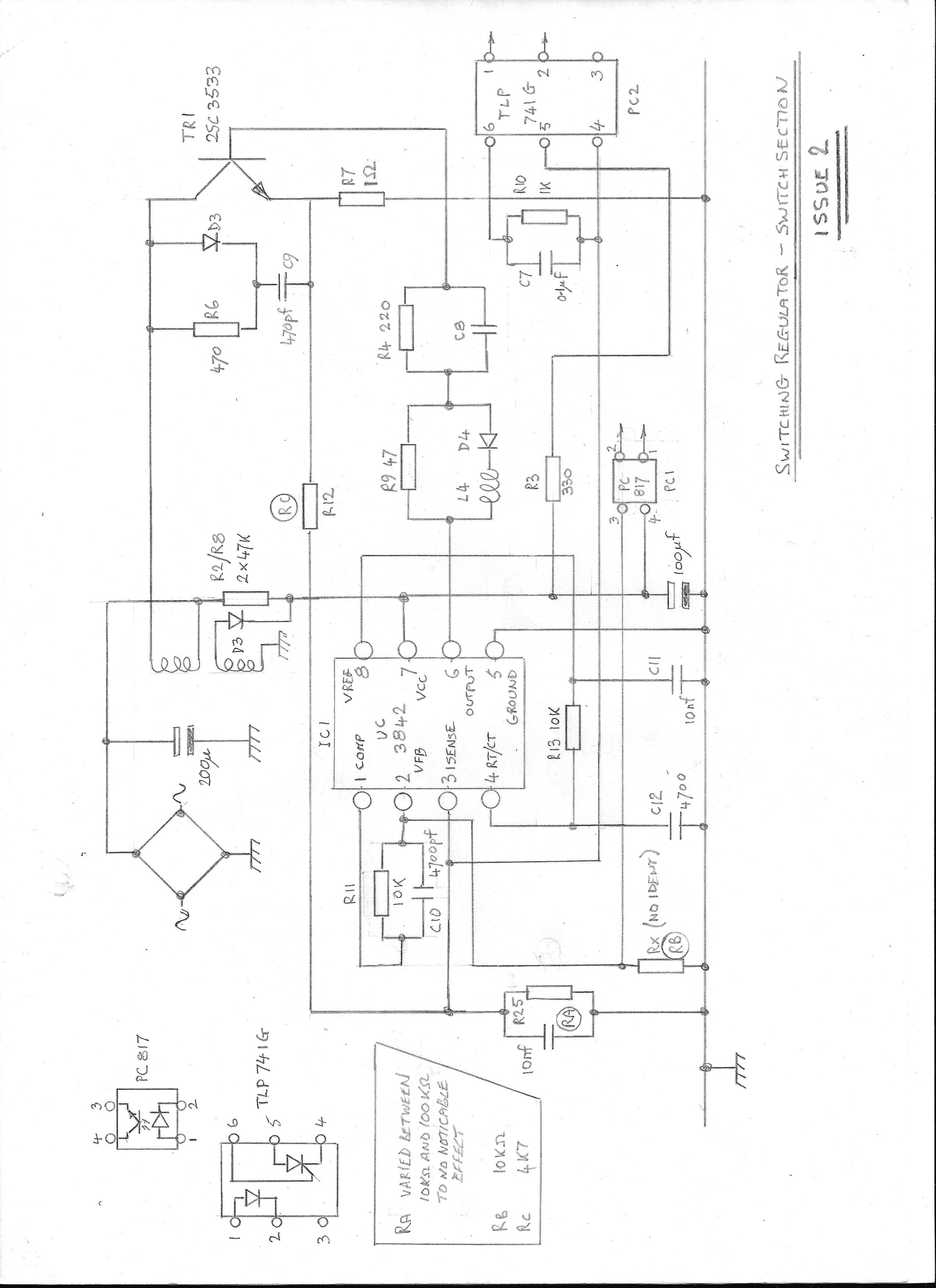

我正在尝试修复一个相当古老(可能是1970年代)的电源、它是由一个垂直磨机上的日本(Mitutoyo)数字读出装置提供的。  问题仅限于电源。  遗憾的是、电路板上的三个电阻已烧毁、因此它们的值无法读取。  它们是1/8W -因此不适用于高功率-我将原因归咎于导致短路的机械问题。  根据数据表、我尝试了许多值、但在尝试振荡时、它只是"搜索"和脉冲。  我已经跟踪了电源开关部分的电路图;稳压输出来自变压器的次级(未显示在图中)、我认为电路的这一部分没有故障。  两个光电耦合器的二极管侧连接到稳压电源。  神秘电阻器标记为 RA、RB、RC。  有什么想法吗?

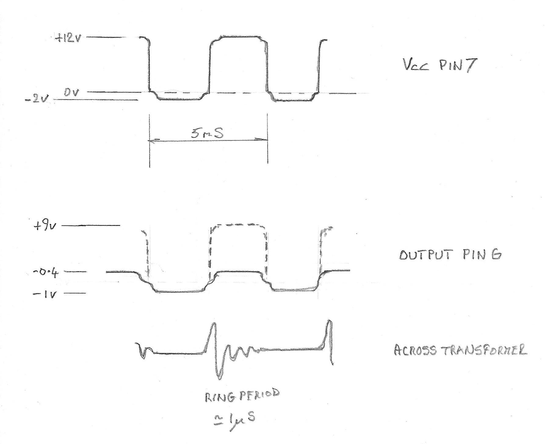

    波形是用手绘制的、但我希望它们足够接近您、以便您对正在发生的情况有一些了解。  它在每次打开电源后都会执行此操作、并且永远不会正常运行。  波形与50Hz 电源同步。  我插入的 RA、RB 和 RC 值分别为10k、1k 和4k7。  我相信我已经准确跟踪了电路、但您可能会发现任何明显的原理图错误。  至少只有单面/单层!  该电路显然已运行多年、因此不能有任何根本变化。  已检查或更换所有活动设备。

    很遗憾听到粘贴功能很困难。 来自示波器的具有多个信号的波形图像几乎始终是与您进行调试的最佳方式。
    根据您所示、如果 Vcc 变为低电平(低于 UVLO 关闭)、控制器将持续关闭。 这样、我认为它不会调节主输出电压。 这是您期望的吗? 我建议向 Vcc 添加更多电容、以便 IC 保持导通状态。 它应该控制输出开/关以创建一个经稳压的输出、但是 Vcc 应该一直高于 UVLO。

    您好、John、
    当 John S 不在办公室时、我被要求跟进您的问题。 在查看您上面发布的原始原理图时、我注意到一些异常连接。 我会要求您仔细检查电路板、并确认电路布置是否符合您的原理图、或请进行更正。 我发现异常或不明确的项目:
    1、未知电阻器 RA:它位于 RB (Rx)和 R11-C10网络之间的线路中、根本没有显示、还是左侧的 RA = R25?
    2.如果 RA= R25、R25实际上是在引脚3到 GND 的10nF 电容器上、还是应在 RB 以上的线路中绘制 R25?
    3. RA 处的线路应该上升到 COMP 输入、还是应该上升到 VFB 输入?
    电流感应电阻器 R7的值是否真的是68欧姆? 还是6.8 Ω 或0.68 Ω?
    5. PC2-pin4的输出是否真正进入 IC1的 RT/CT 引脚,或者它是否真正进入其它位置(例如 IC1-3 ISENSE)?
    5. RCD 缓冲器网络是否真正跨越 TR1的 C 至 E 电压,或者 C9是否进入200uF 大容量电容的大容量电压轨?
    6. RA、RB、RC 的10k、1k、4k7值是烧坏的电阻器的实际原始值吗?它们的猜测是否最适合用于测试目的?
    我问的是 RA 和 R25、因为现在被消耗了、PC1的发射极直接驱动 IC1-1 COMP 输入、并且没有理由将 R11和 C10组件连接到 VFB。 此外、如图所示、R25与 R12 (RC)形成一个分压器、因此它会衰减发送到 ISENSE 的电流感测信号。
    对于我来说、68R 时的 R7似乎很高。 ISENSE 上的1V 限值使得峰值电流仅为~15mApk、即使输入电压为230VAC、也能提供极低的功耗。 但我可能错了、因为 ISENSE 的分频器会增加峰值和输出功率。 对我来说、这似乎是一种奇怪的安排。
    进入 RT/CT 的 PC2-pin4输出也很奇怪。 最新的 UC3842数据表在第18页的图20中显示了一个用于外部保护的类似关断电路。 这是一种不同的布置、但使用 SCR 上拉 ISENSE。 您的工程图使用 OPTO SCR 上拉 RT/CT、这对我来说是没有意义的。
    我想知道为什么 RC (R12)会烧毁。 如果是高值传递信号电平电流、则不应过热。 但是、如果 R7损坏并且开路故障、那么当 TR1被驱动时、它可能会过载 ISENSE 输入、这可能会失败、然后使 R12过载。 这是此时的推测、具体取决于 R12的真实值。 假设 R7打开、则 TR1的发射极只能上升到低于基极驱动电压(限制为 VCC)的 VBE 压降。

    尊敬的 Ulrich:
    哇-这完全是一个回应-非常感谢。  我需要一些时间来消化您的意见并进行额外检查。
    我认为我准确地跟踪了电路、但与您一样、与调查开始时下载的数据表中的图25相比、我对一些连接感到惊讶。  我将再次非常仔细地介绍它。
    烧毁是由于某些绝缘失效导致外壳短路、因此我确信它不是初始故障的一部分。  我已经更换了 IC、两个光耦合器和晶体管、我相信它们是可以的。  我还检查了电路外的许多无源器件、尤其是电容器。
    我将使用一个双通道示波器进行测量、该示波器设置为 CH1 + CH2、同时将 CH2反相。  主电源输入是隔离的、尽管我没有在图中显示它、但它是通过平衡 LC 滤波器实现的。
    我将向您介绍我的调查结果、但再次非常感谢、
    John
    依次取点:-
    很抱歉、标签上的混淆不清:R25是 RA、与接地端和引脚3之间的10nF 电容器并联。
    正如您正确地说的、RA 处的线路应该连接到引脚2 VFB。
    同样、PC2的引脚4也会连接到引脚3 ISENSE。
    当我制作了一份相当好的粗略图副本时、这两个错误都是转录错误!
    R7实际上是0.68 -我对该值的误解。
    RCD 缓冲器网络确实如我所示-我已经对其进行了三重检查。
    我在 RA、RB、RC 中使用的值是我最猜测的值。 烧毁电阻器无法读取、因此我已将其值基于数据表。
    我已更换所有活动部件。 与 UC3842一样、TR1和 R7损坏(R7 o/c)。 二极管电桥可以正常工作-我用仪表检查了它的电路、还尝试了另一个提供相同结果的电桥。
    标称输入电压为220V、50Hz 市电。 我发现很难估算功率输出、但我怀疑它不是特别高。 该仪器主要测量来自两个远程传感器的输入、执行一些处理并在 LED 显示屏上显示结果。 我想 LED 将是最大的漏极、逻辑电路可能是肖特基 TTL。 我不愿意进入 eth 设备的这一侧、因为它位于单独的密封单元中。 一个有趣的问题-不确定有多大相关性-是其中一个输出具有1法拉(是的、这是1法拉!) 电容器。 产生如此大值的最可能原因是传感器的输入非常小、不能出现任何纹波。 对我来说好像是过度杀戮。
    我希望这能澄清问题,或许可以提出解决办法。 对错误深表歉意。 我欢迎就 RA、RB 和 RC 的可能价值观提出任何想法。

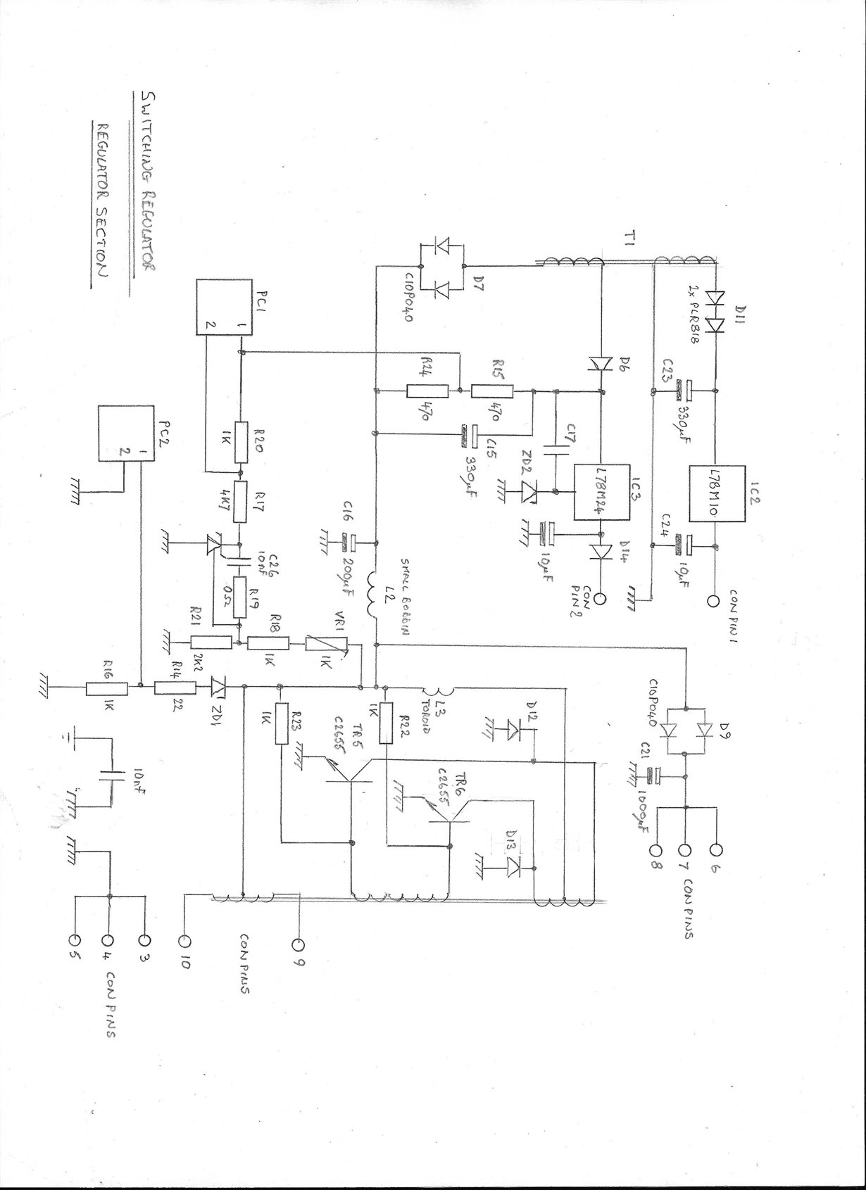

    稳压器部分原理图中有些内容似乎并不正确。 如图所示、二极管 D6和 D7会阻止电流朝任一方向流动。 我确信真正的连接会有所不同。 光耦合器 PC1由(显然)具有~2.5V 参考电压 R21的 TL431驱动。 由于 R18和 VR1的相加不能超过2K 且 R21 = 2.2K、因此稳压电压小于5V、由 VR1进行修整。 ZD1看起来像是过压保护、如果稳压电压超过 ZD1电压、则会触发 PC2。
    我认为、在初级侧控制工作正常之前、我们不想分散精力来分析输出部分。 但是、我们可以通过将 R18短接并加宽 VR1、将反馈愚蠢地调节到大约2.5~3V 的水平来实现这一点。 它需要在 TL431的 Vout 和 REF 输入之间具有一定的阻抗、因此不要将 VR1拨号为0欧姆。 在拨打任何电话之前,请记下电位计设置,以便稍后返回。 更好的是、让 VR1保持独立、打开 R18并在 Vout 和 REF 之间添加一个外部1K POT。 我们还不知道 Vout 应该是什么、但使用外部电位计、我们可以使其接近2.5V (可能会添加100R 串联电阻以对电阻进行下限)。
    如果最大直流源为80V、您可能能够使其在无负载时将"闭环"调节为~2.6V 左右。 但这将超越我们自己。 首先、使 ISENSE 信号看起来像这样、控制器可以削减占空比并控制峰值。 嗯、可以将 R7值从1R 更改为10R、以便更容易在较低的峰值电平下获得信号。 我们必须确信、基极驱动器可以在合理的时间内以合理的峰值水平关闭 TR1、从而不超过 TR1电流和热额定值。 如果在粉末出现故障时出现咔嗒声、则可能是峰值电流额定值问题。 如果加电后需要几秒钟、则可能是过热问题。

    我再次查看了次级电路、我确定二极管已连接、如我所示。  不过、我会再看一下-可能还有其他一些配置错误。  电路物理上相当狭窄、并且充满跳线(我没有显示)。  你对 R18说得对。  它实际上是2k2。
    John
    Ulrich、
    我已更换损坏的组件。  我再次非常谨慎地开始时、对 Vcc 施加16V 电压并将其后退至12V。  我在38kHz 左右的预期频率下获得了约98%占空比的正确波形。  然后我尝试应用 Vbulk、但 TR1汲取了一个大电流、即使 Vbulk 不超过25V、也可能过热。  随后是一次匆忙的静修。
    在 Vcc 上恢复到12V 时、我能够在 TR1发射器上看到-0.6V、+0.35V 的双极性尖峰、直流失调电压为25mV。  在 Isense 处、我可以检测同一信号、但峰间振幅大幅降低、直流失调电压为50mV。  移除 R25以消除除法无效;我还完全移除了 PC2以消除通过 R3等产生的任何影响
    作为附加测试、我按照您之前的建议将第二个电源连接到 COMP。  占空比可以变化、但它非常敏感、仅需几毫伏的变化、导致98%在低于1V 的电平下降至关断状态。  这是 Vcc 上的12V 电压、未施加大容量电压。
    我已对所有组件值进行双次或三次检查、所有组件值均按顺序排列。  您拥有的问题2电路图符合电路、包括 R6/D3/C9缓冲器电路。  顺便提一下、变压器和 R2/R8之间的二极管应标记为 D5。
    对于次级电路中的一个错误和一个(重要)遗漏、我们深表歉意。  C21应为 D9的"另一侧"。 D6和 D7之间的 T1绕组为(中心?) 接地、从而了解这种布置。 引脚1上的输出似乎为10V;引脚2上的输出为24V + ZD2;引脚6、7、8上的直流电平由 T1确定;引脚9和10之间的交流输出电平和频率未知。  正如您所说的、这在初级电路运行之前仍是学术关注的问题。
    我以为我终于理解了这个电路、但这让我又感到困惑。

    尊敬的 John:
    当几乎没有 ISENSE 信号来表示 COMP 时、似乎具有 mV 的灵敏度。 参考数据表中的 UC3842方框图、COMP 上的电压(无论是在外部施加还是由误差放大器驱动)减少2个二极管压降(大约)、然后除以3、形成一个到 ISENSE 上产生的峰值电流的上限(低于1V 钳位限制)。 这就是产生 PWM 信号的原因:ISENSE 与 COMP 的对比。 当 COMP 更高时、ISENSE 可能会更高、并使用更宽的 PWM 导通时间来实现。 当 COMP 变低时、ISENSE 更快地达到 COMP、并且允许的 PWM 导通时间变短。
    ISENSE 的幅度决定了每个开关周期传输到输出端的能量大小、而缩放的 COMP 电平决定 ISENSE 的峰值、因此这基本上是输出电压的调节方式。 误差放大器(E/A)根据从输出端接收到的反馈信息对 COMP 进行上下调整。 如果输出电压开始下降一个位、e/A 会增加 COMP 并允许更高的峰值电流(在 ISENSE 上感测)。 如果 Vout 上升太大、e/a 会下拉 COMP 以减少 IPEAK。 通过在 COMP 和 FB 引脚之间正确选择环路补偿组件(因此称为 COMP)来保持环路稳定性。 该具有隔离式输出的电源实际上在次级侧使用并联稳压器(我认为是 TL431)进行调节、因此此处涉及2个误差放大器、但这超出了这项工作的范围。
    此时、我们需要在 ISENSE 处获得适当的信号、最好使用低电压外部源。 VCC 为12V、大容量为低直流、COMP 为第三个直流电源。 COMP 源为您提供开环控制、前提是 a)存在实际 ISENSE 信号、b)您具有比向其提供电流更大的负载、以防止 Vout 失控。
    我应该更加关注 ISENSE 滤波器值。 我以前很困惑、但现在它又回来了:ISENSE 上的 R12滤波和10nF 电容器相当重。 如果 R12为4.7K、则时间常数= 47us。 38kHz 的开关周期仅为26.3us、因此我认为现有滤波器会将逐周期电流峰值衰减很多。 ISENSE 输入上的 RC 滤波器(通常)用于滤除通常低于1us 持续时间的开通开关尖峰。 R12=4.7K 等于 BIG、或者 C=10nF 等于 BIG。
    假设从一开始就存在 C=10nF、并且猜测了 R12 (未知 RC)、我想对于1us 时间常数、R12应该更多大约为100欧姆左右。 可能更多、可能更少、具体取决于滤波器必须滤除的尖峰、但大约为1us。 如果是这种情况、那么我不知道 R25的用途是什么、除非它的值同样较低、无法恢复分频器函数。 我要说现在将 R25保持打开状态、并将 R12更改为100R。
    R7 = 1R 的值意味着1A 的峰值将达到 IC 中的1V 限值(每当 COMP-2Vd > 3V 时)。 您应该无法获得大于1A 的发射极电流峰值(一旦 RC 滤波器被减少)。 但是、在开环启动情况下、COMP 通常固定为高电平、Vout 接近零、只有反射的输出二极管压降才能对变压器进行退磁。 因此、即使在低大容量电压下、您也会在98%的导通时间内累积峰值电流、但在2%的关断时间内无法显著放电、并且您会在几个周期内达到1A 的峰值。 此时、ISENSE 的峰值电流相当快、导通时间将显著缩短。 这种逐周期能量将对输出电容器充电、Vout 将上升、直至达到开环平衡、其中每个周期中的能量=负载在每个周期中使用的能量。 对于固定负载、提高 Vbulk 将允许更多能量输出、Vout 将增加一些能量、直到达到新的平衡。 然后、使用外部源将 COMP 驱动到较低的位置可以强制 IPEAK 降低并降低 Vout。 这将为您提供一些"句柄"、用于在调试转换器时改变运行条件。 由于它是开环的、因此您可以通过调整 Vcomp、Vbulk 和 Rload 来实现不同的输出电压、从而闭合环路。 通常情况下、我认为连接器引脚6、7、8的电压应为5.0V、而修整电位器 VR1会将 C16的调节电压调整至约5.5V、以适应 D9的下降。
    一旦从低输入电压开始并缓慢上升、IPEAK 能够"手动"可靠地进行稳压、这就很好地表明闭环也可以实现。

    好消息是、我想我已经破解了它。  我将 R12的值减小到1k、并按照您的建议尝试控制电路。 我能够改变三个电源以提供所需的效果。  我将 R25退出。  即使具有如此低的 Vbulk、我也能够从次级电路获得一些输出。
    因此、我(手指被交叉)使用230V 输入尝试了它、看起来工作正常。  各种输出为:
    引脚1         +10V
    引脚2         +32.4V
    引脚6、7、8    + 6.1V
    引脚9和10   正弦波:8.8V RMS
    我没有在负载下尝试过它、但将在接下来的几天内尝试。  我对6.1V 输出感到惊讶-我本来希望5V。  32.4V 表明 ZD2可能是8.2V 齐纳二极管。  我可能会尝试根据您的建议调整 VR1、以查看它有何影响、但一定要注意它的初始设置。
    也许 R25被用作一个对负载电路进行微调的方法。  很难对负载进行仿真、因为我不知道它所驱动的数字电路的各个电流需求或功能。  该装置没有评级标签(或该物质的型号)、因此我无法确定整体功率要求。  唯一的指示是电源输入端的2A 保险丝、因此、假设其中2/3为绝对最大稳定状态电流、电源输入不得超过大约300W。  尽管此类设备充满了古老的 TTL 和 LED 显示屏、但这似乎是相当高的。

    尊敬的 John:
    很棒,祝贺你! 我很高兴你能恢复这种古老的日式风格。 就最终意见而言、我也认为主输出大约为5V、而不是6.1V。 可能修整电位器 VR1之前在某个时间点调整不当、或者它实际上应该是6.1V、而另一个下降到正常 TTL 电平。 请注意、齐纳二极管 ZD1在该输出端充当过压保护、以便在输出电压超出其额定值时触发 PC2。 如果您可以确定 ZD1的值、我建议正常的输出电压可能比该值低~0.5V。 (注意:这是 ZD1阴极处的 Vout、而不是引脚6、7、8处的 Vout。) 您可以在系统未通电时向 ZD1阴极施加缓慢增大的外部电压、然后在 R16上测量何时达到1V。 最后、引脚9和10处的8.8Vrms 正弦波以该 Vout 为中心。 我不知道它可以用于什么、但这是一个有趣的电路布局。
    您建议 D6和 D7处的变压器绕组可能具有隐藏的中心抽头。 实际上、我认为 D7位于抽头处(尽管不在中心位置)、并且 D6绕组堆叠在 D7绕组顶部并连接到 GND。
    2A 的输入保险丝额定值通常足够高、以避免因浪涌浪涌而造成的任何麻烦跳闸、同时仍可防止严重故障发生火灾。 通常、电子器件的故障速度足够快、可保护保险丝。 :-)我估计它的大小至少是低压线路上最大 rms 输入电流的两倍、并且具有~0.5的低功率因数和~75%的转换效率、我估计实际输出功率在50至100瓦之间。
    嗯、我希望您能很快地再次获得旧的铣刀、或许可以考虑在电力工程领域的第二个职业生涯。 这是一个漫长的调试过程、但它很有趣。 不要忘记重新连接 PC2保护电路并断开隔离式输出 GND 和输入电源 GND 之间的短路。 (虽然原理图使用相同的符号、但它们实际上是单独的网。)
