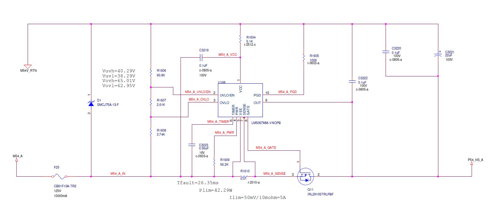

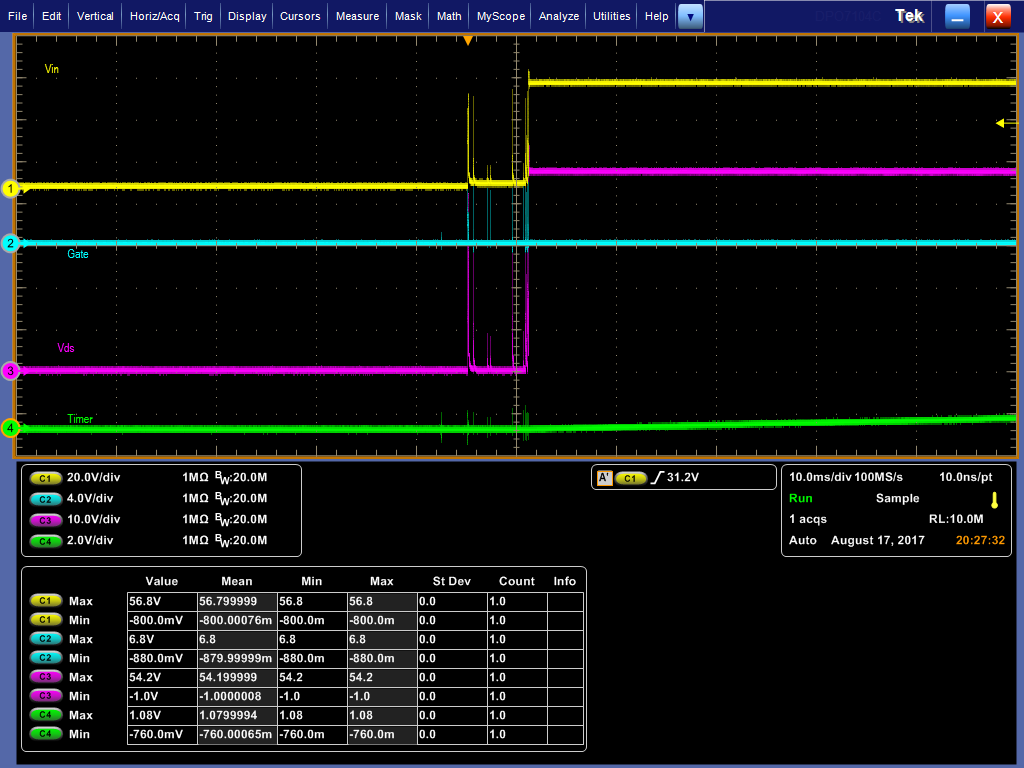

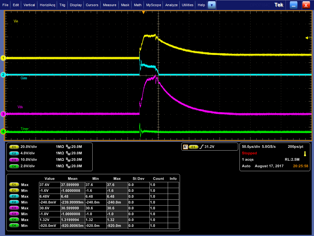

LM5067用作热插拔控制器。 将其插入背板时、VIN (-48V)总线上会出现一些电压尖峰。 这些尖峰会 导致栅极引脚错误导通、并且 MOSFET 导通、从而产生浪涌电流。
根据数据表、栅极引脚应在 POR 前被拉低110mA 电流。 但波形看起来栅极在该时刻打开。
您能告诉我您的意见吗?
连接了 SCH 和波形。
非常感谢。
Brian Zhao
    Brian Zhao、
    此问题已通过电子邮件解决。 问题是 IR2910 FET 的 CGS 与 CRSS 比率较差(13:1)、导致栅极电流注入、并且当插入导致 DS 上的 dv_dt 较高时 FET 导通(非常类似于相位变为高电平时同步降压稳压器的击穿情况)。 使用更好的 TI CSD19536KTT (200:1)解决了这一问题。
