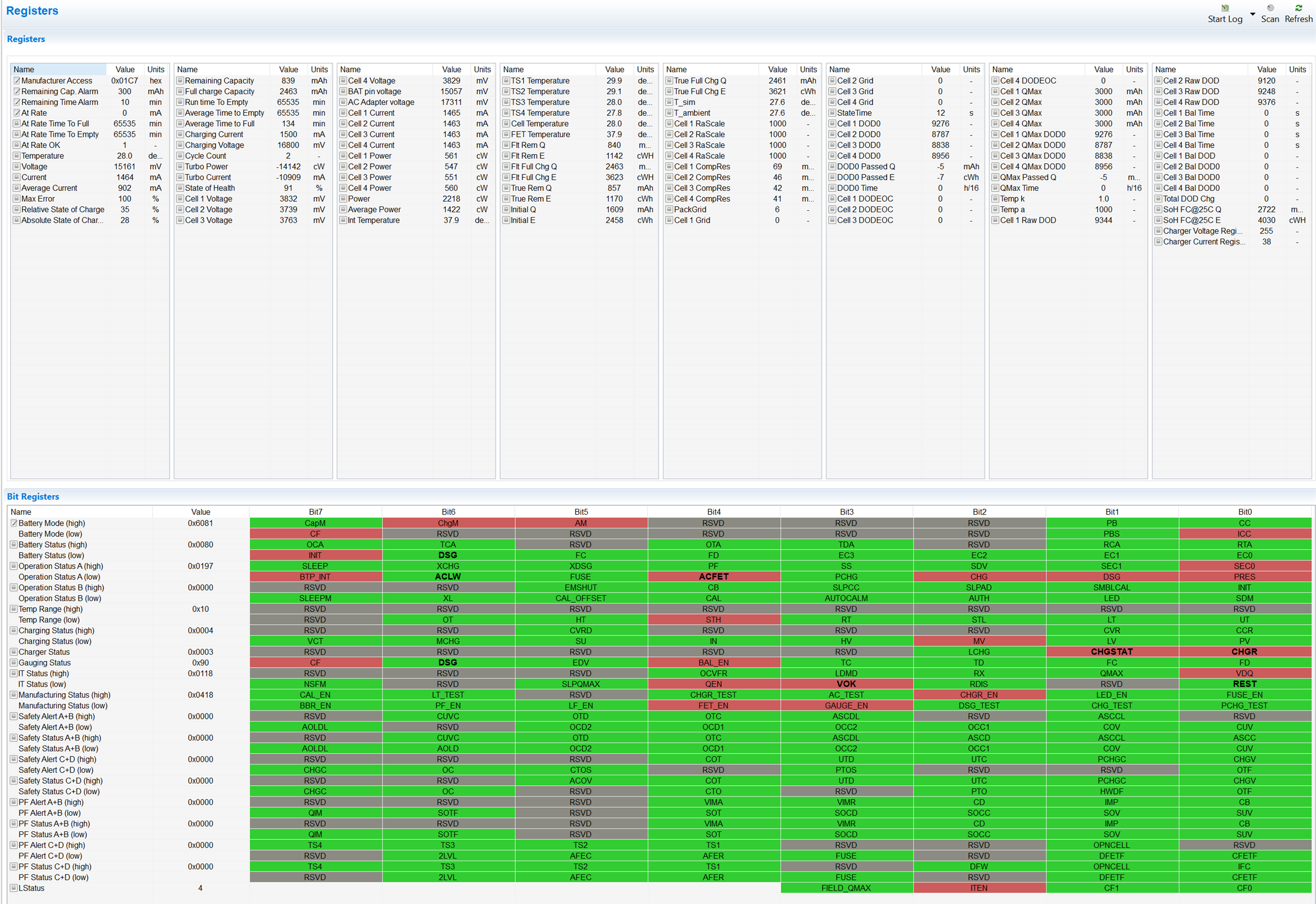

当充电器未插入时、系统功能通常是可靠的、但当20V 充电器插入或拔出时、系统行为不稳定且无法预测。 通常情况下、即使电池具有足够的容量/电压来维持系统负载要求、单元也会完全关闭。 当电池主动充电时、我们会注意到随机复位类型行为。 我们已经尝试对 BQ Studio 设置进行了一些更改、但尚未修复。 这是 BQ40Z60的常见问题吗?  我应该寻找什么来引导我了解正在发生的事情?

    大家好、Onyx、我一直在寻找 EVM 原理图的差异、到目前为止我发现的唯一一个差异是使用 CSD18543Q3A 而不是 CSD17308Q3。  我在两种不同模式下拍摄了几张寄存器的屏幕截图(第一张图片是未插入充电器、第二张图片是插入充电器)。  一目了然、是否有任何寄存器设置不当?  谢谢。
    Daniel、您好!
    您能否通过 gg 文件和日志文件发送。 我们无法从屏幕截图中得出任何结论。
    Onyx
