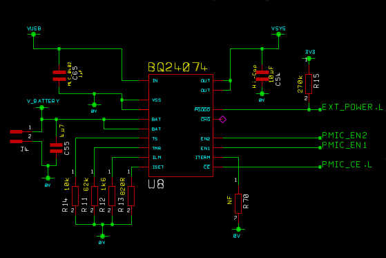

我将 BQ24074用作单节锂离子电池充电器、由外部 USB PSU 供电。 我具有充电使能和 EN1/EN2控制线的处理器控制、因此能够将充电电流设置为任何可用状态。
电路如下:
我的意图是:
无热敏电阻- R14将 TS 设置为已知正常水平。
TMR - R11设置我已根据充电电流、电池容量、容差以及更多因素计算的时间、以确保计时器足够长。
ILIM -来自 IN (即外部 PSU)的输入电流限制。 R12将其设置为1A 标称值(最小值约为0.94A、最大值1.075A)。
ISET -最大充电电流、设置为标称值1.08A (最小值约为0.97A、最大值1.19A)。
ITERM - R70未安装、因此端接电流由 BQ 器件设置。
我知道充电电流设置为略高于可用输入电流。 这基本上可以确保一切都用于为电池充电。 实际上、我的处理器和其他器件始终会使用一些电流、但器件将使用剩余的电流、直到 ILIM 输入电流、为电池充电。

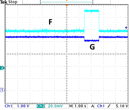

    图3:BQ 输入电压和 BQ 输入电流
    该测试中仍应用了3个不同的负载、但前2个负载对 BQ 器件的输入电流或其输入电压没有影响。
    标记 输入电压 I 输入
    F 4.32伏 604mA
    G 4.04伏 940mA

    通过图1和图2、您可以看到4.18V 和3.68V 的输出电压。 这让我感到惊讶、因为 BQ24074中的 Vout 调节为4.4V。 我认为这应该是 VBAT、因为电压会随着电流放电而降低。 此外、在图2中、VIN = 4.32V 和4.04V、这两个值低于4.5V 的 V (IN-DPM)电压。 如果输入电压低于4.5V、IC 将减小输入电流、这可能是您看到的输入电流低于预期的原因。

    我想你已经解决了! 在 USB/DC 电源进入电路的情况下、很明显有 USB 连接器以及一个串联铁氧体磁珠(最大0.05R)、因此我预计这些组件上会出现少量的压降。 但是...为了方便测试,我使用了一根长(而且非常薄)的 USB 导线-该导线的电阻约为0.83R,这会导致足够的压降,从而造成我的问题。
    当我更改为产品实际附带的 USB 引线(0.25R)时、问题消失、充电电流符合我的预期。
    因此、根据您的建议、BQ 芯片输入端的电压过低会导致其降低输入电流。
