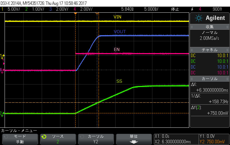

大家好、团队成员。
SS 端子将上升多少伏?
SS 端子连接到内部恒流源、但没有提到它将上升的电压。
我们的客户需要 SS 端子的最大电压值来计算 CSS 放电时间。
    SS 将被充电至 Vref、您可以在数据表的第7.3.7节中看到它。
    否、SS 上升至大约1.9V。 请参阅随附的波形。

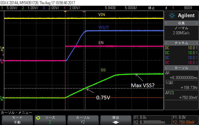

    因此、我要询问 SS 端子的最大电压。
     软启动后、SS 端子上升多少伏?
    IC 内部有一个充电槽。 它 可以快速地将 CSS 电容器放电到 GND。因此不要担心它。
    Mao-San、
    计算放电时间需要 VSS 的最大电压。
    请告诉我额定值。
