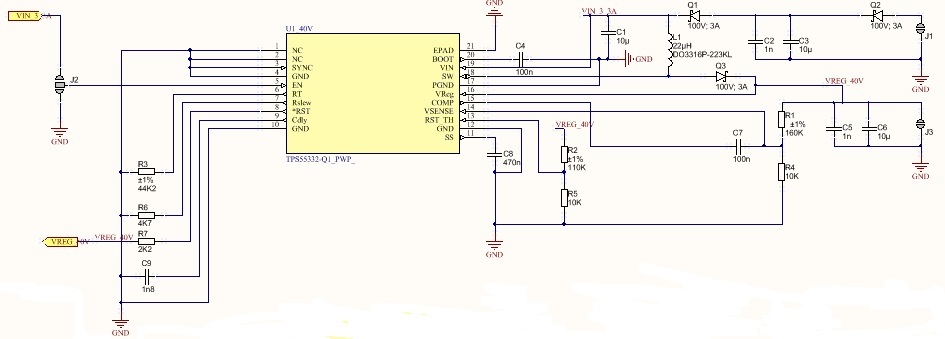

尊敬的先生/女士、我已经根据 TPS55332-Q1器件的应用手册制作了一个 PCB。
我尝试将3.3V 的输入电压向上转换为40V。 您能否浏览所附的原理图并指出任何问题?
我已经使用 TINA 仿真了电路组件并设法确认其功能、但实际上稳压输出电压为2.4V、而不是40V。
    TI 工程师正在处理此请求。 他将尽快答复。
    Nishanth、您好!
    请提供最大输出电流? 检查设计时需要执行此操作。
    由于输入电压为3.3V、输出电压为2.4V、因此此器件似乎未启用。 请确保 EN 引脚被拉高。
    Garrett
    您好、Garrett、
    我需要从图上的输出端口 J3汲取最大值为3.2mA 的电流。
    为了检查平台的运行情况、我将 VSUPPLY 提升至11V、并注意到 J3上的输出电压
    测得的电压为40V (无负载)。 但是、VSUPPLY 消耗的最大电流为77mA。
    当我开始将 Vsupply 降低到3.3V 时、我注意到消耗的电流从77mA 增加到150mA
    从 Vsupply (J1)获取。
    最后、我注意到 Vin 为40V、这是怎么可能的? 当我移除电感器(22uH)时、我注意到 VIN 和 EN
    遵循 VSUPPLY (J1)、并将电感器从电容器 C2放置到 Q3的阳极不会改善 VIN 问题
    引脚19上测得的电压为40V。
    我已经检查了 PCB 是否短路、但无法找到任何短路。 您能不能给出一些原因
    当 VSUPPLY 为11V (J1)时、在40V 电压下测量 VIN?

    尊敬的 Garrett:
    我通过输出端口 J3消耗的最大电流为3.2mA、并通过 VSUPPLY 端口 J1以77mA 的电流馈送11V 电压。 有趣的方面是输出电压为预期的40V。 但是、考虑到我仅提供11V 电压、IC 上的 VIN 引脚19似乎也是40V?
    我已经对 PCB 的短路进行了调查、找不到任何短路、您能不能建议 VIN 通过仅11V 的电源电压升至40V?
    谢谢你
    Nishanth
    Nishanth、您好!
    您能否澄清一下跳线 J1和 J3位于什么位置? 它们不会出现在您提供的原理图上。
    此外、TPS55332最初启动时不需要大约3.6V 的电压。 这显示在数据表的第7.2节中。
    Garrett
    您好、Garrett、
    J1和 J3位于图的右侧。 J1是靠近二极管 Q1的输入、
    而 J3也位于图的右侧。 J3靠近电容器 C6。
    这是获取输出的位置。
    是的、我知道最初启动转换器需要3.6V 电压。 所以我提供了
    输入电压高于3.6伏。
    您能不能建议我使用的功率电感器22uH 是否适合提供
    输出电流为3mA?
    Nishanth
    Nishanth、您好!
    请注意、VIN 引脚和外部电源的电压之间应该有一个二极管。 这与 TPS55332评估模型上的 D1类似。 这是因为内部 LDO 是如何工作的。
    对于电感器、选择饱和电流高于5.7A 的元件、因为这是 TPS55332的内部电流限制。 所选的电感器具有2.3A 的饱和电流。
    Garrett
