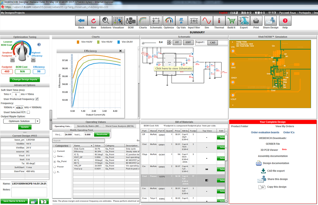

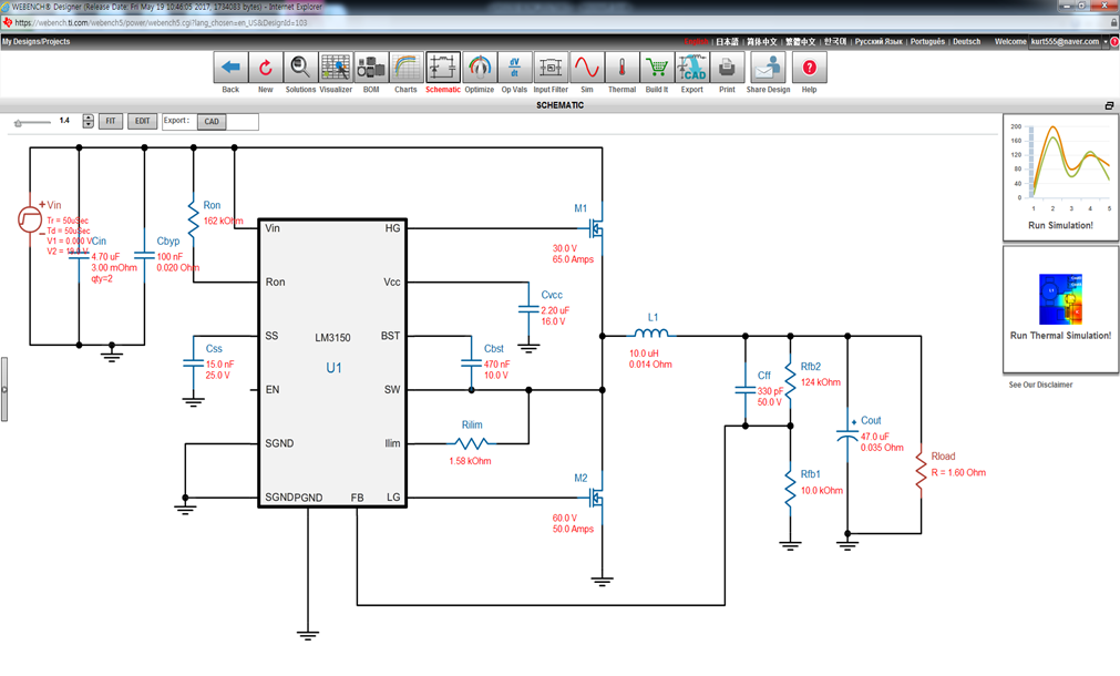

大家好、我已经使用 LM3150做了一个电源。
我的英语不是很好。
此设计的问题在于、输出电流似乎受到严重限制。
该设计是针对8V 和5A 设计 的、该单元的限制实际上约为1A。
我使用过 Webench。
输入电压:14 ~ 24V
输出电压:8V
输出电流最大值 :5A

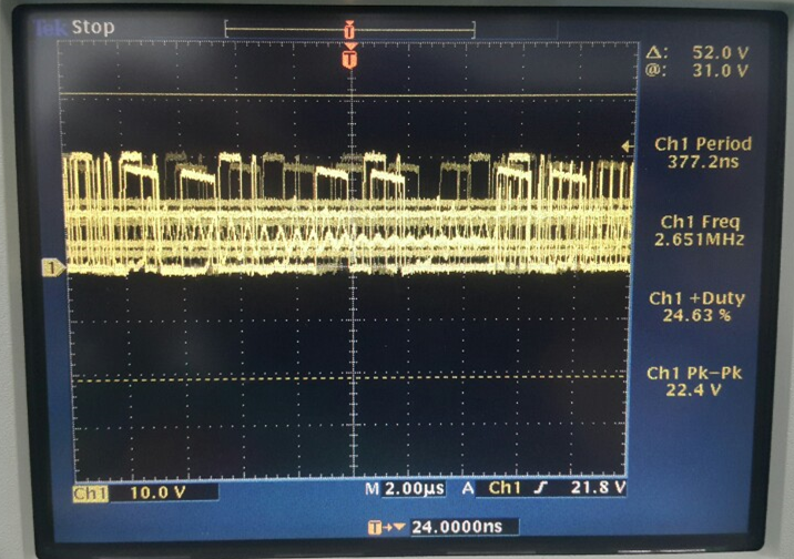

开关频率:440KHz
输出:8V @ 0.5A (SW 引脚)
输出:8V @ 1.5A (SW 引脚)

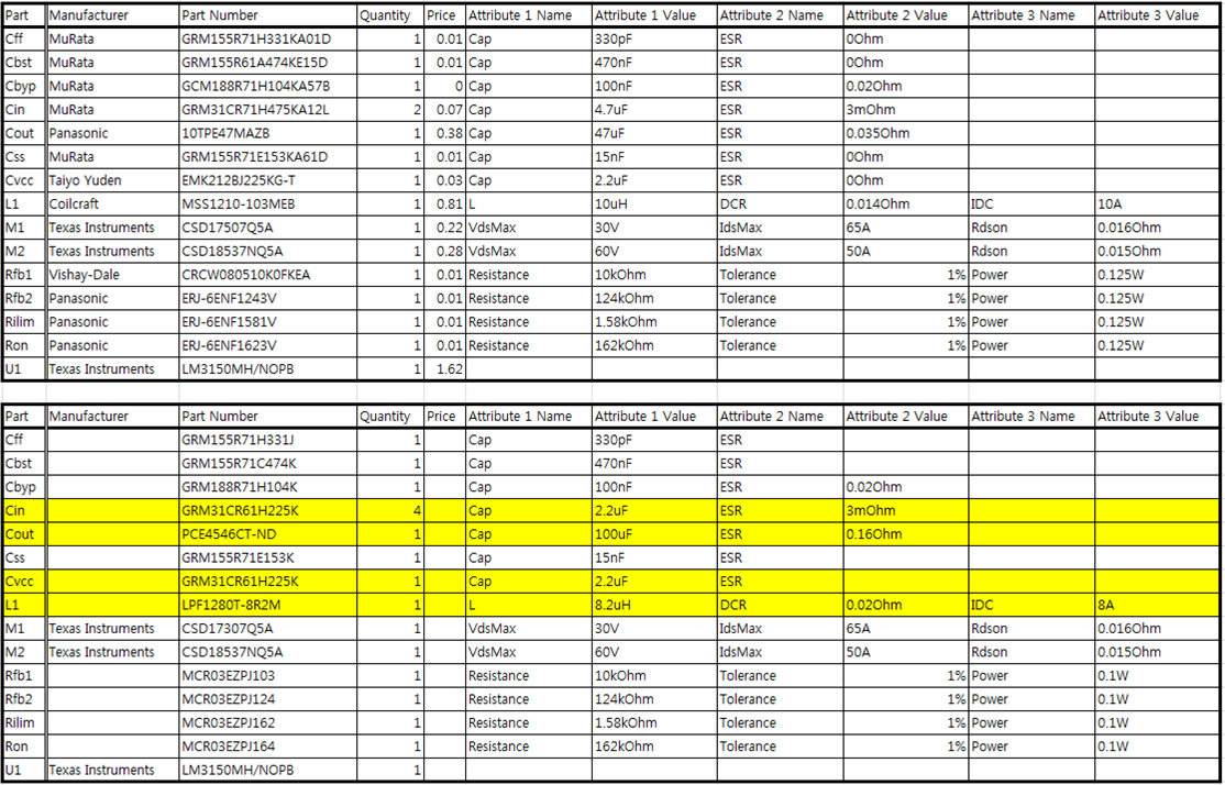

与 Webench BOM 相比、唯一的变化是:(黄色)

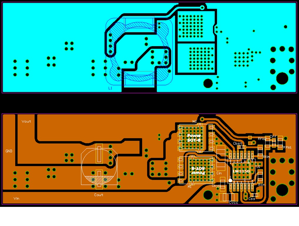

    您是否有可用的布局? 您可能会在系统中遇到一些噪声

    另请检查您的工作台电源电流限制。 如果电流限制过低、电源电压将快速下降并导致正常功能。
    -杨
    我使用 EVB PCB 组装部件、如连接的电路。
    但它也具有相同的故障。
    因此、我使用 webench 将电路更改为8V/7A、工作正常。
    但是、当应用到我的布局时也会出现同样的问题。
    布局可能有问题。
    RFB2、RFB1和 CFF 的位置似乎非常靠近 SW 节点布线(RLIM)
    您能否将所有反馈组件(RFB2、RFB1和 CFF)移至更靠近 CSS 侧的位置? FB 节点非常敏感、长迹线可能会导致它拾取一些噪声。
    -Arief
    此外、您还可以尝试将 RFB2和 RFB1降低10倍以提高抗噪性能。
    RFB1至1k
    RFB2至12.4k
