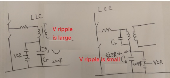

UCC25630可以用于 LLC、也  可以将 UCC25630用于 LCC 应用、也可以不用于?
    您好、Jerry、
    是的、您可以将 UCC25630用于 LCC 应用。
    本·洛夫
    您好 Benjamin、
    谐振电容器的电压用于实现 HHC 控制、该控制在 LLC 中得到了很好的实施。 谐振电容器的电压很好地反映了输入电流状态、环路由 VCR 引脚控制。 如果我们使用 LCC 拓扑、我们如何实现 HHC 环路控制、VCR 获取分流电容器的电压(纹波很小)、 谐振电容器电压已被输出钳制, 我们的问题是如何在不影响 HHC 性能的情况下获取 VCR 信号。  我们的开关频率应高于500kHz。 我们需要考虑哪些问题?  第17页公式2第22页的规格以及图34和图33之间的说明是否不正确? 谢谢你。

    您好、Jerry、
    您可以选择电容分压器、使 VCR 引脚上的符号足够大、但不超过0-6V 范围。 您还需要确保分压器中使用的电容器远小于谐振电容器。
    Bosheng
    您好 Benjamin、
    在哪里可以获得 VCR (通过电容分压器)信号? 电流是多少? 或者在哪里? 我们的拓扑是 LCC、而不是 LLC、ISNS 信号是否也来自直流电容器? LCC 的谐振电容与变压器并联。
    谢谢你
    您好、Jerry、
    VCR 信号来自电容分压器、电容分压器与 CA 并联、如图所示。 ISNS 信号也来自 CA。 我看到您的 CA 只有0.22pF、是否可以使它更大? 电容分压器中使用的电容应远小于 CA。
    Bosheng
    您好 Benjamin、
    CA 是0.22uF 直流电容器、而不是谐振电容器、而谐振电容器是 Cr.
