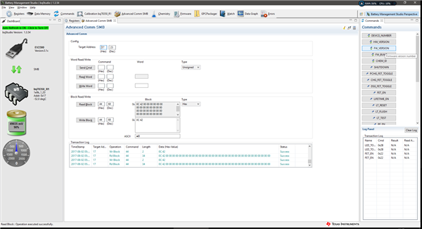

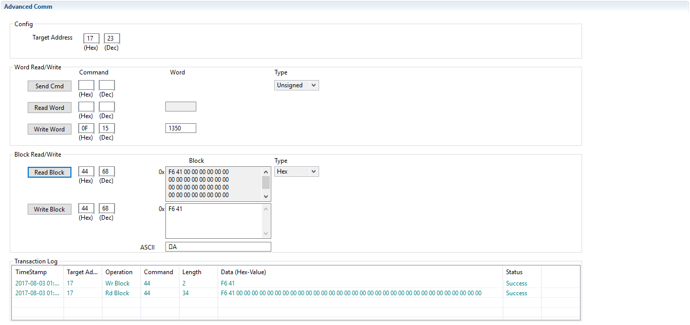

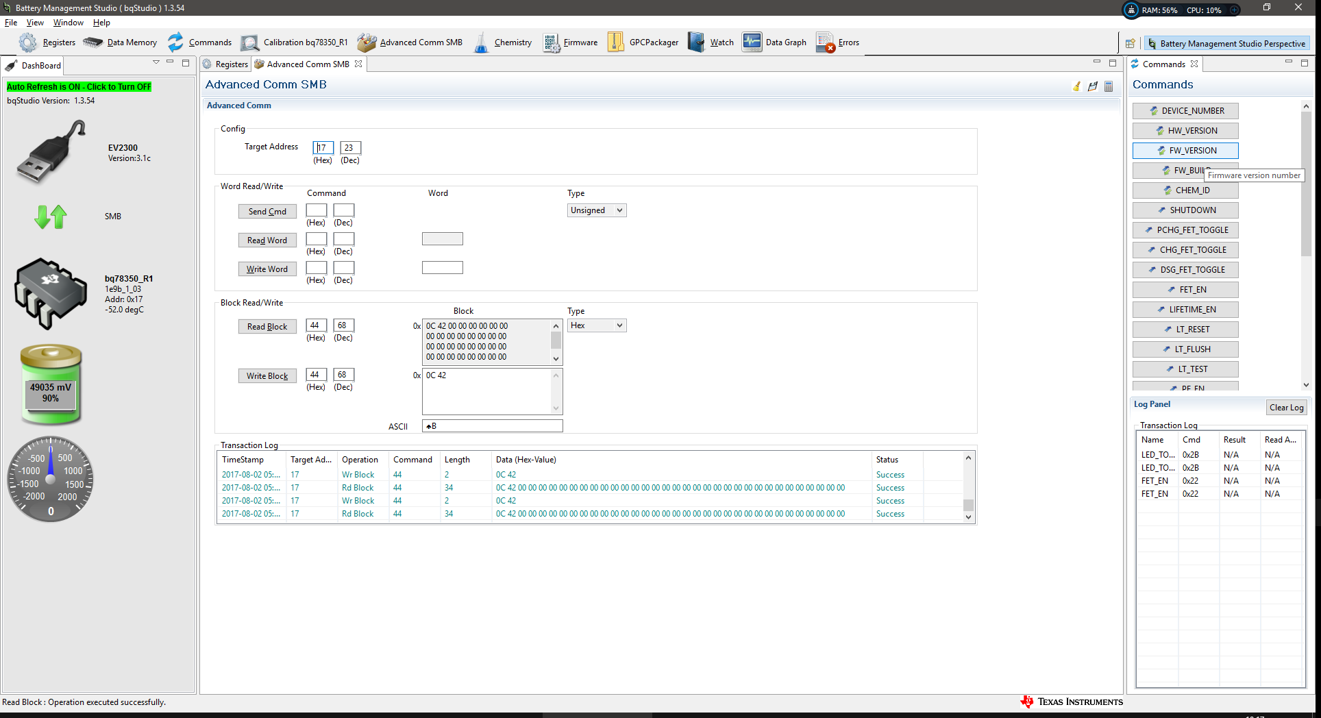

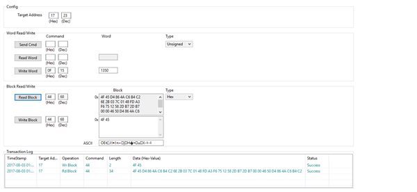

我在读取数据闪存存储器时遇到问题。
这是 bqStudio 屏幕、其中发送的命令和返回的帧尝试检查 load_detection 标志。
这里是主寄存器的屏幕
所有开关都关闭、CHG 引脚上有18V 电压。
我有点困惑、因为我可以访问一些寄存器、而其他我不能访问。 因此 AFE SYS CONTROL1可能是无法正常工作的命令之一。
例如:
-命令0x45F4 (COEff A1)正常
-命令0x41F6 (电芯电压15)不正常
(bq78350 处于 unseque_full_access 模式。)
我是否需要配置另一个寄存器?

    位于数据闪存位置0x41F6的电芯15电压数据是 PF 状态数据、因此如果未发生 PF、应报告0V。 如果要读取 Cell Voltage 15上的实时电压,则可以使用 ManufacturerAccess() 0x0071 DAStatus1命令执行此操作。
