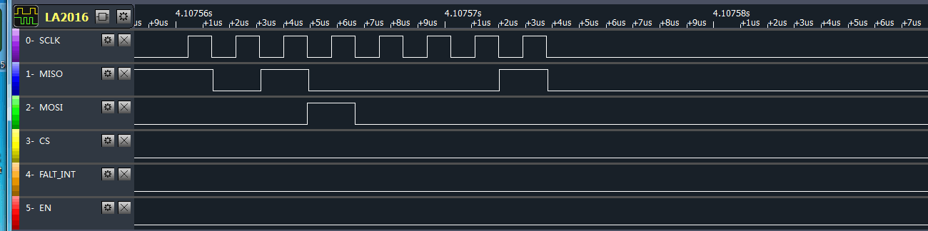

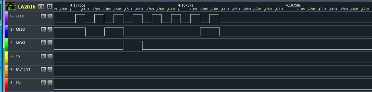

 我使用 EMB1428、这是正常的电源部分、我发送命令0x10、回复0xA1、SPI 正常、 VDDCP-VSTACK 为21V。
 ?FET 未打开
 ?VGS 为0V μ A
思考。
    您好、用户:
    如果您看一下 EMB1428数据表的图9、请注意、故障代码是在命令完成之前传输的。 表3指示"A"是无故障条件、但 FAULT_INT 置1会打开所有开关。 "A"代码将是 EM1499的错误"010"或次级侧电流限制故障。
    EM1428将尝试执行发送的命令、因此如果 FET 开关从之前的命令中打开、它们应在执行此命令时关闭。 查看 FAULT_INT 信号有助于了解器件的模式。

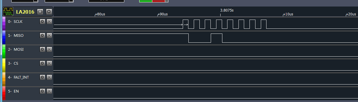

    我没有使用 EMB1499、FAULT[0:3]将 GND,DIR 连接逆变器连接到 DIIRRT、EN 连接逆变器以完成。
    FET 未打开、因此 EN 未被拉高。
    我的目的是将调试 EMB1428和 EMB1499分开。

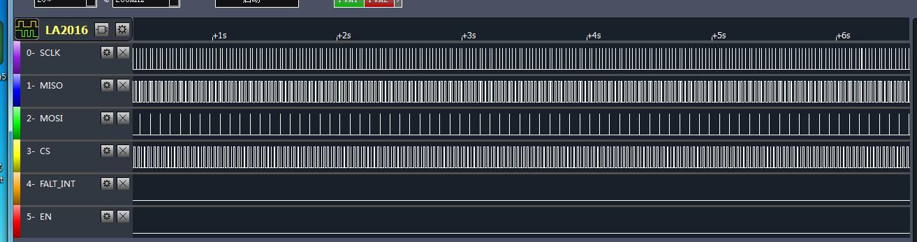

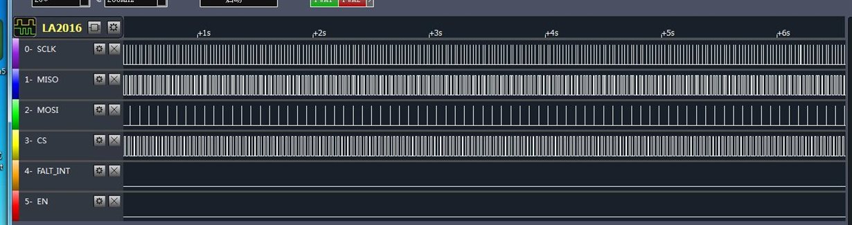

    可能会有几个问题正在发生。 该器件不能与 EN 和 DONE 之间的逆变器配合使用、时序响应可能意外快速、逻辑分析仪的采样率可能会错过 EN 信号较短、但我希望您的 FET 能够正常工作。
    检查您的连接和信令。 如果您的监控点位于电路板网络测试点、请确保电压达到 IC 引脚。 确保所有电源均已打开。 我希望 RST 不会保持在复位状态、否则您将不会有数据输出。
    逻辑分析仪详细波形不显示 CS 切换、而更宽的视图显示 CS 高电平结束的命令。 请注意图10和规格表中的 tTRANS。 MOSI 的密度比 CS 或 MISO 低得多、我怀疑大多数命令都是用于停止的。 在发送命令后 CS 变为高电平期间、通过示波器查看 FET 信号和 EN 可能是有益的。

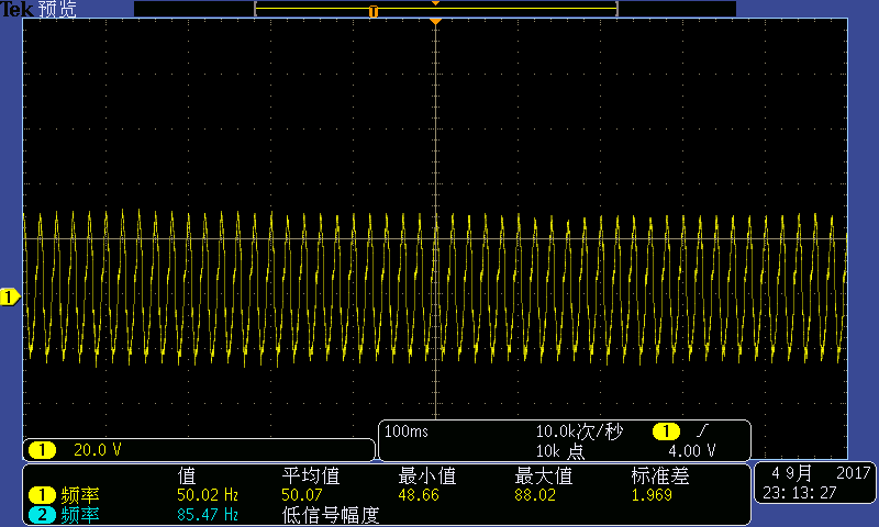

    图1是 C1的波形。
    图2是 C109
    图3是 GS。 每个 GS 仅为2V。
    我觉得自举电路不起作用。
