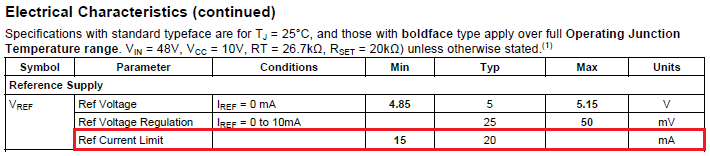

如果 VREF 在运行时对 GND 短路、是否有可能损坏 LM5041?
我认为它不会损坏 LM5041、因为 VREF 具有如下电流限制功能。
我的理解是否正确?

    20mA 电流限制和10V Vcc 时的功耗为200mW。 我需要向 IC 设计团队核实这是否正常。 这需要两周的时间才能得到响应。
    快速检查的方法是、如果您在实验室中有器件、则可以为 IC 加电、并在 Vref 接地短路时检查器件是否损坏。

    我们可以确认 Vref 对 GND 短路是可以的、并且 Vref 电路不应损坏。 在此情况下、客户仍必须确保 IC 的结温低于最大额定温度。
