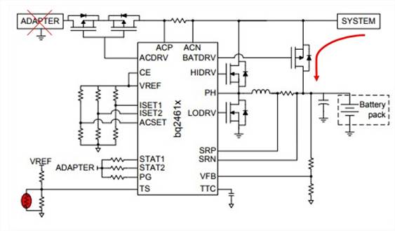

尊敬的 e2e 社区:
在以下情况下、我的客户需要解决一个特定的问题:
-我们的充电器 未连接交流适配器
-未连接电池组
-客户系统会产生反向电流、来自手动驱动的电机、意外地产生反向电流。
在这种情况下、电流被中断。
您是否曾在以前的设计中遇到过此问题?
我们是否有将该电流驱动到某个位置的提示?
    您可以在系统和电池之间添加肖特基二极管、以阻止系统电流流向电池。
    您好、Jing、
    在这种特定情况下、电池组断开。
    因此无需对其进行保护。
    问题更多在于:如何以及在何处驱动该反向电流以消散该反向电流。
    您好、Prodigy / Jin
    我是客户。
    电池"未连接"意味着电池电源输出被禁用(由于深度睡眠模式、保护模式等)
    在我们之前的设计中、如果需要、电池会唤醒并吸收电流再生、但在 BatFet 关闭的情况下、无法再确保此功能。
    正如 Prodigy 所说、
    电源路径上的反向二极管不会阻止电压上升。
    您有什么建议? 您是否知道一种巧妙的方法来发挥此功能?
    橄榄球、
    您可能希望添加如下所示的外部电路来检测系统过压情况。 一旦系统电压上升到高于齐纳二极管的导通电压、PFET 被打开以将电流从 VSYS 漏至接地。
    尊敬的 Jing:
    我所说的是、您的原理图始终处于打开状态。 Zenner 二极管只会限制其压降、但不会阻止在 Vsyst 的正常范围内激活 PFET。
    请查找建议:
    NMOS +功率电阻器 R3、以消耗重新注入电流。
    当电压高于 D2齐纳电压时、流经 R2的电流将升至 Vgate 热分流器最小值 D1用于在 Vsyst 过高时保护 Vgate 最大值。
    您对此有何看法?
    在我之前的帖子中、齐纳导通电压应高于输入电压、以防止 PFET 导通。 但是、您的电路也应该正常工作。
