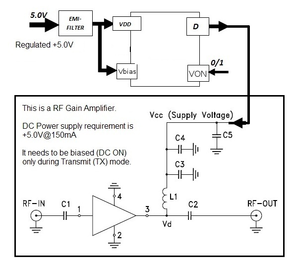

大家好、
我的设计要求如下图所示:
这是 一个需要通过负载开关进行直流偏置的增益块射频放大器(来自微电路的 MNA-6A+)。
项目要求是更快的导通时间(小于或等于5us),而关断时间可以是100us (最大值)。
TPS22860的开关特性似乎满足了我的要求、但仍然需要专家的建议。
请分享符合我要求的时序图。
Rajan
    您好、Rajan、
    请您澄清一下"时序图"是什么意思吗? TPS22860的导通时间为毫微秒级、关断时间取决于负载(150mA)对输出电容放电的速度。 开关本身将非常快地关闭、不应对关断时间产生很大影响。
    Alek Kaknevicius

    您好、Rajan、
    较强的负载(较高的电流)将导致器件导通速度稍慢、而较弱的负载(较低的电流)将导致器件导通速度更快。 我认为上升时间不可能超过5us、但最好的方法是测试您的特定负载。
    对于该模型、请在仿真模型论坛中发帖以申请 SPICE 模型。 产品文件夹当前具有 TINA-TI 模型。
    Alek Kaknevicius

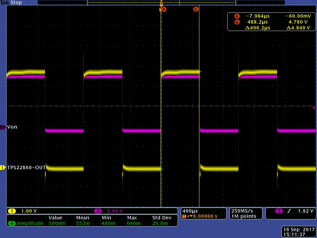

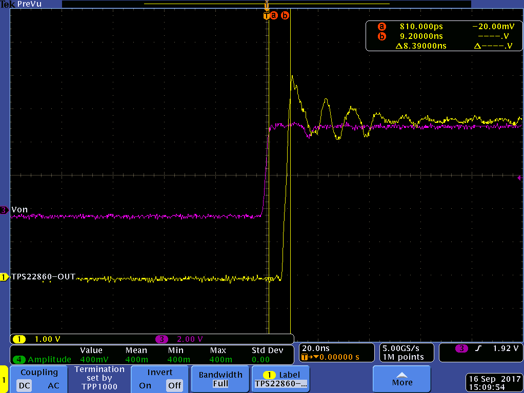

    大家好、
    本周我从 TI.com 收到了 TPS22860的样片。 感谢 TI 的样片支持。 快速交付。
    我使用标准 SOT23-6评估板评估了此直流负载开关、以确定 TPS22860的接通延迟。
    根据我的直流电源要求、TPS22860的开关导通时间接近9nsec。 请检查随附的屏幕截图和测试设置。
    Vbias = Vin =+5.0V,通道1提供 Von {属性:方波(V low = 0V,V high = 5.0V,周期 = 1.0ms,相位= 0度,"输出端口 = LoadHigh Z ")}=通道-2:Ref (用于比较输出波形)
    Rajan Kumar
