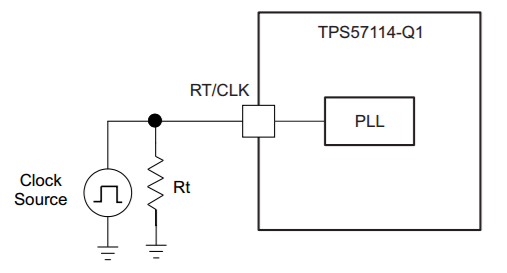

大家好、
请帮助检查 TPS57112/14-Q1与外部时钟同步的应用是否在高阻态时钟源和低阻态时钟源之间存在任何差异。
或者、我们可以针对高阻态和低阻态时钟源将 tps57112/14-Q1配置如下。
东宝
    东宝

    下周对我来说是可以的。
    下面是 LMR14030-Q1同步说明、仅供您参考。
    我不确定它是否也适用于 TPS5711x-Q1。
    谢谢。
    东宝
    很抱歉、我直到现在才看到这个。 是的、您可以将这些技术与 TPS57114-Q1结合使用
