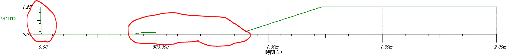

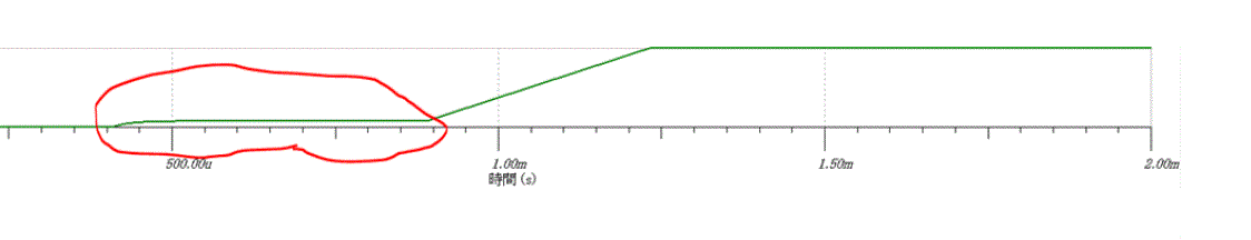

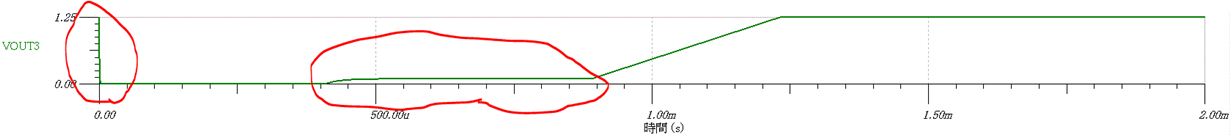

您能告诉我 TPS22924C 在启动时的运行情况吗?
当 Iout 较小时、波形看起来就像启动时的输出电压升高一样。
您能告诉我们这种行为的原因吗?
TINA-TI 也复制了它、因此我将其附在下面。
YUto Sakai
    Yucto、您好!
    TPS22924C 具有快速输出放电(QOD)功能、可在器件未导通时保持 VOUT 下拉。 但是、查看数据表中的第9.3.3节、您将看到以下注释:
    '当用户关闭主导通 FET 时、输出下拉有效。 下拉会将输出电源轨放电至电源轨的大约10%、然后自动断开输出下拉电阻以优化关断电流。"
    如果负载电流太小而无法保持输出下拉、则 QOD 可能无法在器件导通之前对输出进行完全放电。 您是否在实验中看到此行为?
    此外、TPS22924C 还具有下一代器件 TPS22925C。 该器件具有更高的性能、并且 QOD 将保持活动状态、以将输出下拉至0V。 由于这两个器件是引脚对引脚的、因此值得尝试使用 TPS22925C。
