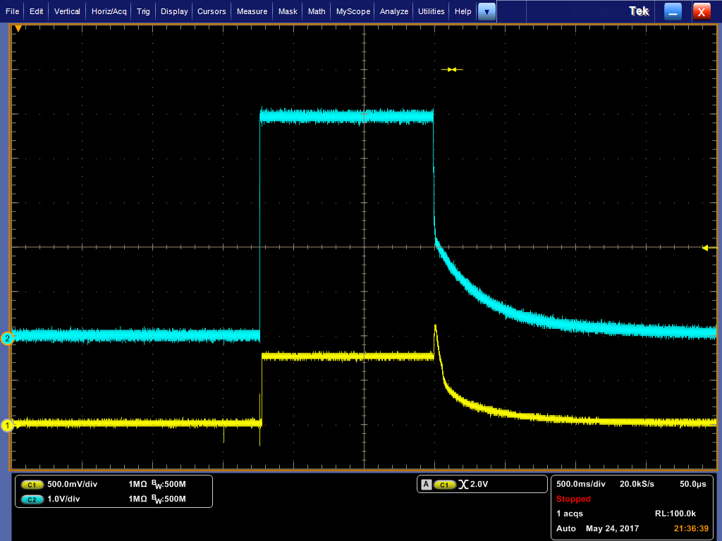

器件型号:TPS51100
降级器、
请在?时帮助检查 TPS51100的测试结果
您可以在下面看到 TPS51100断电时 VCC=5V 和 VTT=0.75V 波形的测试结果、您可以看到、首先有一个峰值(上升)、然后下降到零。 它是否合理且工作稳定? 为什么?
数据表:
BES 此致
徐文
    Iven、您好!
    当 VCC 电压降至关闭阈值以下时、我怀疑 VTT 由负载侧的泄漏电流充电。
    您是否能够断开 VTT 与负载的连接、或移除 DIMM?
