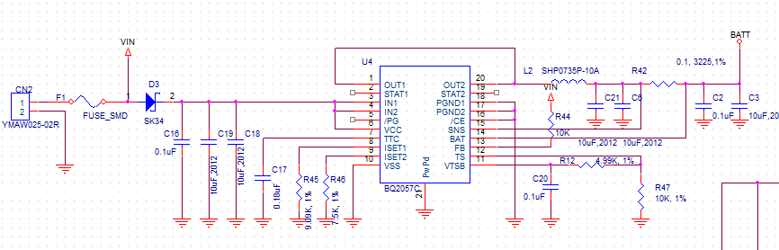

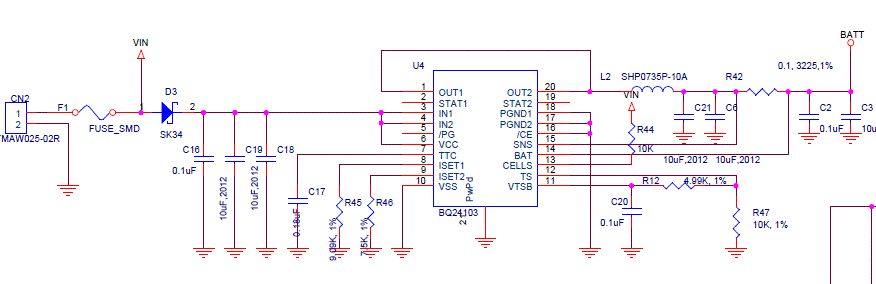

它目前由(充电器→电池→升压器)组成。
相应的电路图。
    为什么 FB 引脚连接到 VIN? FB 用于输出电压模拟反馈调节。
    你(们)好
    感谢你的答复。
    上面所附电路图的引脚名称不正确。
    抱歉。 我将再次附加原理图。
    请使用修改后的电路图进行检查。
    有一些问题需要您确认、

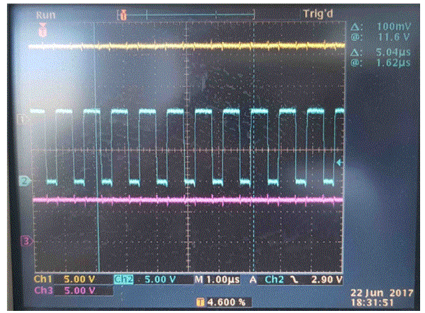

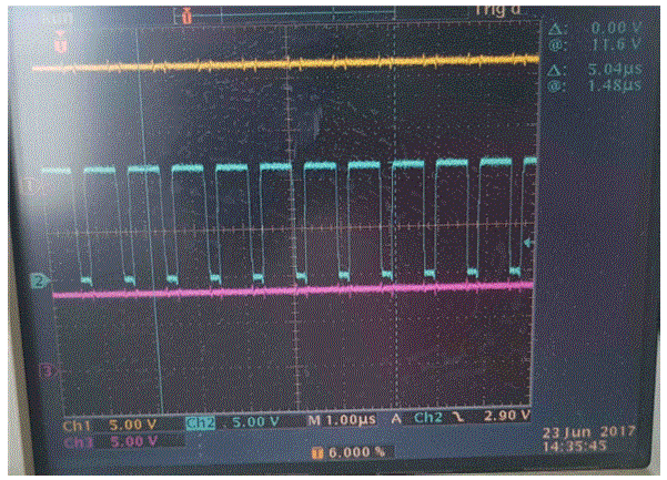

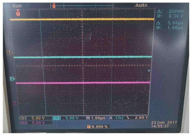

    我们将提供测量的波形。

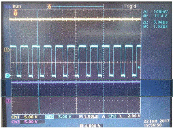

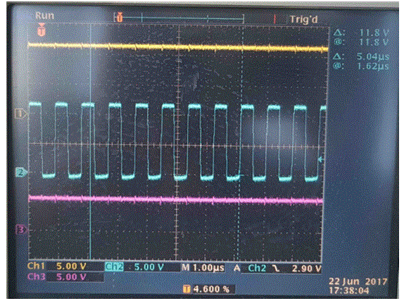

    电压进行测量
    CH1:pin4 (in)、CH2:pin20 (out)、 ch3: battery
    电池电压:5.45V
    电池电压:6.47V
    电池电压:6.93V
    电池电压:8.07V
    电池电压:8.17V
    尊敬的 Kim Andy:
    那么、这些波形来自正常 IC、对吧? 如果在许多单元中出现此问题、我们将认为是 IC 故障、使系统工作异常。 由于我们无法重复此问题、无法绘制波形以进行分析、也无法确保故障情况、因此我们无法确切地知道根本原因是什么。 您能帮助我确认故障情况吗? 故障器件/? 单位)尝试再次复制问题以绘制波形。 我们确实希望为您提供帮助、但如果没有任何波形或相关信息、我们无法找到线索。 感谢你的帮助。

    对于 bq24103的 TS 引脚、您是否将该引脚连接到电池热敏电阻或仅连接一个分压器作为原理图?
    您可以参阅数据表"温度鉴定"。 如果 TS 电压低于热阈值、充电将暂停。 您还可以测量 TS 电压、以查看温度是否是停止充电的关键点。
    但是、即使温度导致充电暂停、它也是保护功能、不应损坏 Vcc 引脚。 请确认故障情况吗? 是否只有 Vcc 引脚对地短路或任何其他元件或引脚损坏? 如果在 Vcc 损坏之后出现另一个故障、我们可以通过它们之间的关系来分析根本原因。
    Ann Lien
    如上面的电路图所示、ts 引脚由一个电阻器连接。
    我们没有使用热敏电阻。
    在所有电流缺陷中、VCC 短接至 GND。

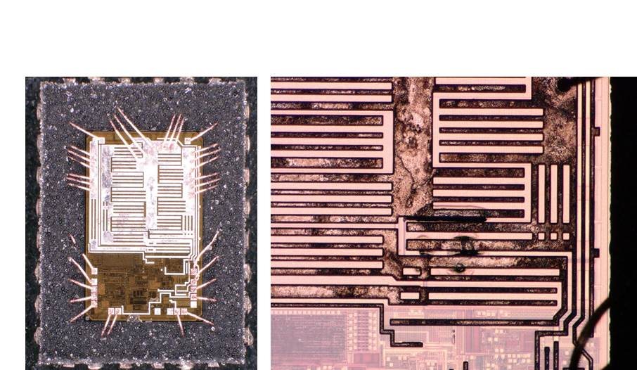

    你(们)好

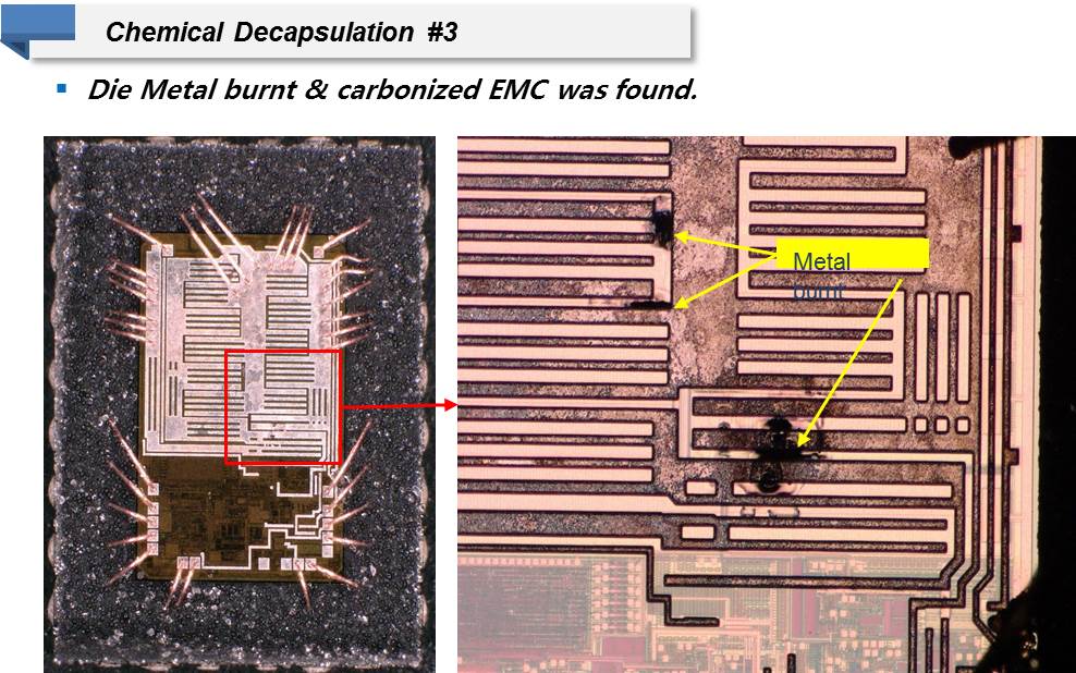

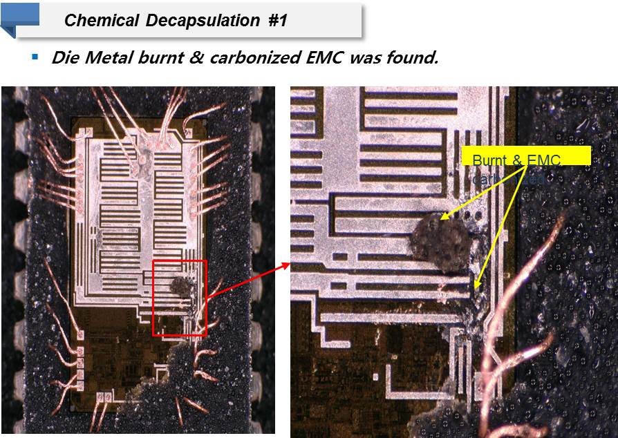

    我们 一直遇到一个持续的问题、我已经测试了"衰减测试"。 您是否会被推断出问题?
    尊敬的 Kim Andy:
    这是故障分析报告吗? 您可以将其发送至 ann_lien@ti.com 吗? 我可以根据此报告与我们的团队进行讨论。
    损坏应由过流或过压引起。 Vcc 通过二极管连接到输入电源。 您能否检查输入电压或二极管上是否发生过 OV 或 OC?
