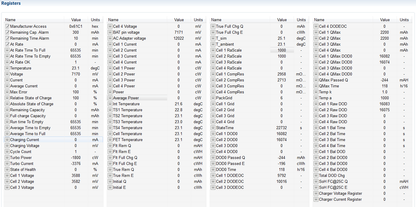

    我理解这一点、但这是否意味着如果强制执行 OCV、更新状态不会变为05? 电量监测计处于放电后放松的确切状态、因此我不知道可能出现什么问题。
    我在交流电和负载之间确实有电压、但 FET 已关闭、我是否应该断开它们而不是仅关闭 FET 以休息?

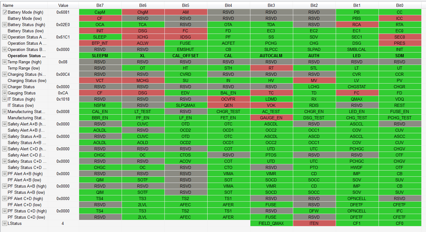

    以下是我的寄存器、如果这样做有所帮助
    尊敬的 Adam:
    感谢您分享屏幕快照。 唯一需要注意的是、您的 OCVFR 标志在 ITSTATUS 寄存器中设置。 请禁用它、看看它是否有用。 它可防止监测计在48小时后获取 OCV。 请参见 TRM。 如果设置了该标志、我不认为监测计会在5小时后强制进行 OCV DOD0测量。
    Onyx
