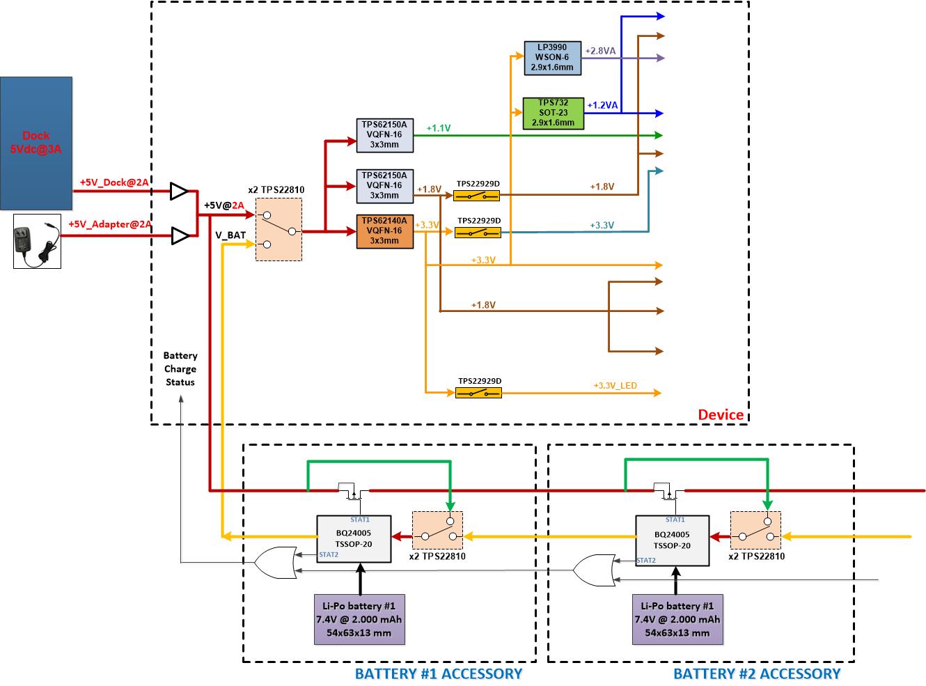

我在充电器 IC BQ24773设计方面遇到问题。
我的想法:我有一个由适配器或电池附件供电的设备。 电池附件可以与我的设备串联。
我的问题:BQ24773只有一个 I2C 地址 D4H、无法更改 I2C 和外观。 我的设备无法与2个电池附件通信以进行控制。
请帮我解决问题。
请帮我检查我的附加图片。
谢谢。
TAM。

    现在、我将 BQ24773替换为 BQ24005 (独立 IC 充电器)。
    我的想法:1. 适配器将为我的设备供电、并为电池1附件充电。
            2.当电池#1已满时、信号 STAT1将变为高电平、电池#1附件上的 MOSFET 将打开、电池#2附件的适配器将充电。
    我的新 PWR 图是否正确? 电池2节7.4V @ 2000mAh 的适配器5V @ 2A 充电吗?
    谢谢。
    TAM。
    bq24773是一款降压充电器。 bq24005是一款线性充电器。 它们都需要高于电池电压的输入电压。 如果您想更换具有5V 输入源的7.4V 电池。 您需要一个降压/升压充电器 bq25700A。
