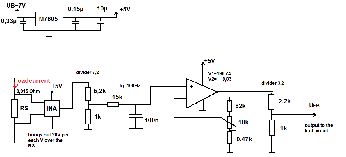

我尝试开发具有可变输出电压的降压/升压转换器。 我有一个固定输入为17V、输出必须从大约10V 变为30V
使用 LM25118对该电路进行解除。 在我的第一次测试中、我设计了一个电路、正如数据表中所说的那样。 我的想法是在反馈引脚的电压范围内控制输出。 为此、我有第二个电路来测量 输出的负载电流。  该电路具有非反相放大器。 通过可变电阻器、我可以更改放大器、从而更改电流与电路输出的比例。 LM25118 Trys 的内部控制电路、用于保持反馈引脚的电压恒定。 如果我现在改变第二个电路中的放大器、LM25118的输出将上升或下降以改变电流并保持反馈电压恒定。
理论上、所有东西都缠住了翅片、但反馈引脚上的扰动有很大问题。 LM25118的输出发生变化、但反馈电压剂量不会保持恒定。 我想、由于噪声电压的原因、会发生这种情况。 我已通过一根15厘米长的导线连接了我的两个电路。 我认为这根导线的工作方式与天线类似。 现在、我不确定当我设计一个包含所有组件的新电路时、这个问题是否会消失、因此不再有长线了。
有人是否有类似的问题或一些可以帮助我解决问题的理想主义者?
感谢您的回答。
Daniel

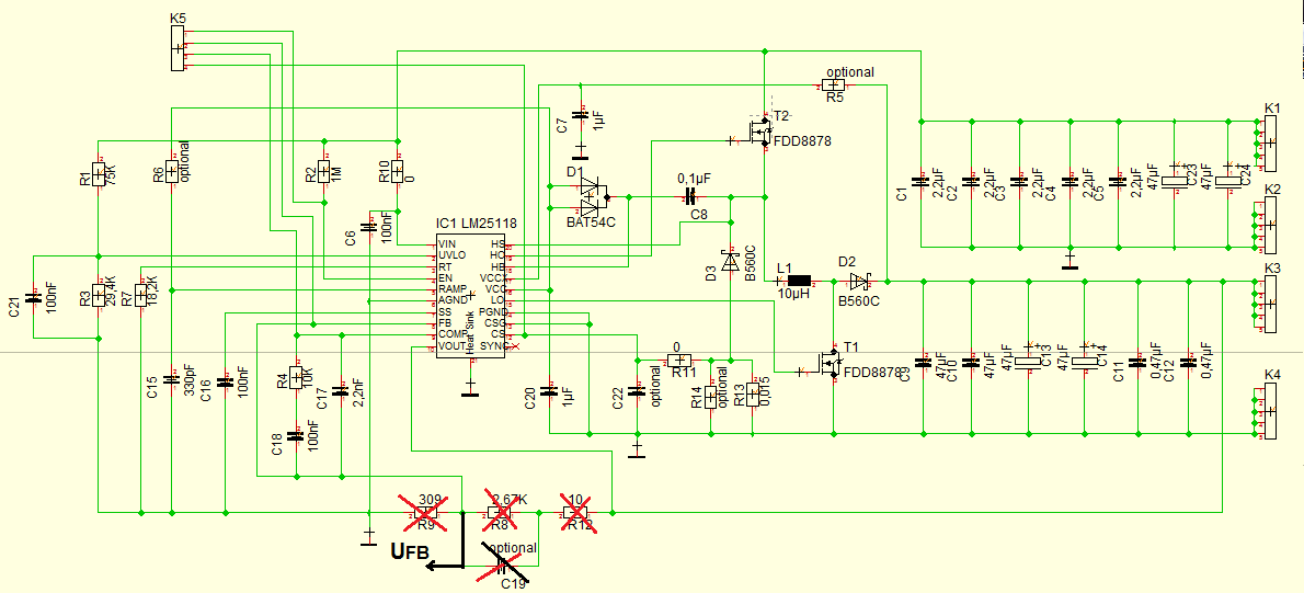

    Daniel、您好!
    通常、输出电压通过向反馈引脚提供拉电流和灌电流来改变。 反馈电压应始终为1.23V。 通过拉电流和灌电流、更低反馈电阻器的有效电阻会发生变化。 请发布您的原理图、我可以帮助查看反馈部分。 长导线可能是一个问题、我建议使用较短的导线。
    Garrett
    您好、Garret、
    感谢您的回答。
    我发布了原理图。
    Daniel
    让其他人提出如何解决我的问题的理想或建议。
    我还在努力解决这个问题、所以我对每一个答案都很满意。
    Daniel
    Daniel、您好!
    看一下您的原理图、我不太确定要实现的目标是什么。 为什么要使用电流感应电阻器来设置输出电压? 通常使用下图所示的内容来动态更改输出电压。
    Garrett
    您好、Gerret、
    感谢您的回答。
    理想情况是输出电压的变化取决于输出电流。 实际上、我希望提高输出并控制电流、而不是电压。 INA 单元测量电流感测电阻器上的电压。 该电压将被放大并置于反馈引脚上。
    为什么要使用 PWM?
    当您在 V1处有电压时、为什么需要 RFB_1?
    您是否有元素的大小?
    Daniel
    您好、Gerret、
    我把你的理想化了。 我使用了一个 anlaog 信号、而不是 PWM 信号。 它几乎可以正常工作、但反馈电压会在某个点下降、并且我无法按我的意愿将输出更改为硬/宽。
    我是否必须使用 PWM? 我的意思是、在低通之后、它应该几乎与一个类比信号一样。
    您是否有有关仿真尺寸的提示? 反馈电压偏差器的阻抗是否应远高于 R1、R2和 C1的阻抗?
    如果您还有一个提示、那将会非常有帮助。
    Daniel
