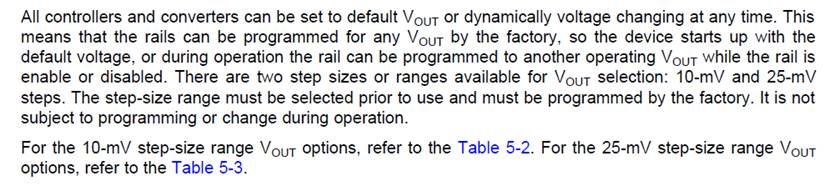

    尊敬的 Kevin:
    您能否确认 该器件是否可由微控制器完全编程(包括步长和输出电压)? 您上面提到的微控制器可以设置所有设置、但我看到步长固定为默认值、微控制器无法修改这些设置–来自数据表第5.3节、第21页:
    感谢你的帮助。
    Brad、您好!
    您是正确的、步长不是用户可访问的设置。 对于 BUCK3/4/5、它们支持步长为25mV 的完整范围、但需要仔细选择 BUCK1/2/6、因为 BUCK1和 BUCK6只能上升至1.67V、BUCK2只能上升至1V。
