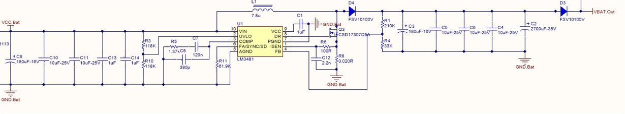

我使用 LM3481开发升压转换器。 硬件规格为 Vin=3-8V、Vout =9V、Iout=1A
但我有一个问题。 最小输入电压为3.5-3.6V。 硬件在3V 输入电压下不工作。
我使用了典型应用。 我检查了 Webench 设计器和 LM3481评估板设计。 但我没有看到不同的东西。 唯一的区别是功率 MOSFET。 我使用了 CSD17307Q5A。
我的硬件:
BR。
Onur

    请检查 UVLO 引脚电压、以确保器件不会因此而关断。 此外、请检查 VIN 引脚电压、并确保这是正确的电压。
    您只是在满载或所有负载条件下看到这一点吗?
    Garrett
    您好、Garrett、
    我已检查 UVLO 引脚。 无负载时无问题。 当输入电压为2.9-3V 时,它正在工作。 但当负载时,输入电压会下降 。 电源就足够了。
    我遇到的问题是存在负载时输入电压降低。
    Onur
    Onur、
    VIN 引脚电压随负载下降、导致转换器关断。 VIN 引脚上的电压必须足够大、以支持内部偏置电源轨。
    Garrett
    您好、Garrett、
    如何解决此问题? 我的参考是评估板。 并指出、评估板支持3V 输入电压(负载为1.5A)。 我使用的是强大的电源。 (3-9V 12A)
    你对我有什么建议?
    Onur
    评估板在输入端口上意味着3V、不包括外部电缆电线上的压降。 确保将电路板连接到电源的输入电缆导线不会导致太大的压降。
