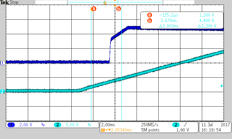

我 对 TPS56C215有疑问。
有关输出电压数据表的上升时间的问题、第17页、
   软启动时间
   VREG5的上升时间
   设置 Mode 引脚的时间
输出电压的上升时间是否等于 上述所有项的总和? 还是仅软启动时间?
西泽高郎
    它只是软启动时间。 模式设置读数完成后、VOUT 开始斜升。

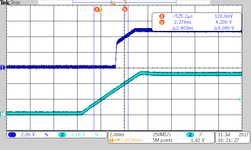

    西泽高郎
    很抱歉耽误你的时间。 我们在数据库中没有最长上升时间。 但我在 EVM 上的测试电压为5-12Vin->1V、电流为0A-12A、上升时间约为600uS。 希望它能解决您的问题。
    张文森
    感谢您的回答!
    您是否告诉我 EVM 在以下条件下 VREG5的斜坡时间?
    VOUT=4.3V
    西泽高郎
    它在1VOUT 条件下进行了测试。 600uS 是从 VIN 上升到1.2V 到 VREG5上升到4.3V 的时间、如图27所述。
    张文森
    感谢您的回答!
    我的理解是否正确、如下所示?
    如果 Vout 发生变化、则 VREG5不变。
    西泽高郎
    我需要更正我的答案。 上升时间远大于600uS、 几乎 不会随 VOUT 变化而变化。 希望结果对您有所帮助。
    5VIN1VOUT1A
    5V IN800mV5A
    17VIN1VOUT1A
